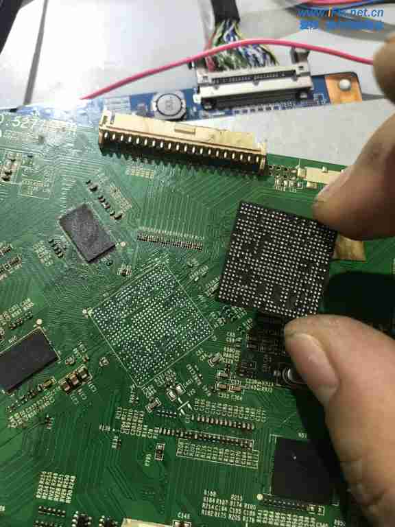

麻烦大师们帮看下这打印信息啥意思。不开机(已经修好)芯片坏
发表于: 2018-6-23 13:16:21
Boot-
DRAM Channel A Calibration.
Byte 0 : Gating(2 ~ 67), Size=66, Mid=34, Set=34.
Byte 1 : Gating(2 ~ 67), Size=66, Mid=34, Set=34.
Byte 2 : Gating(2 ~ 72), Size=71, Mid=37, Set=37.
Byte 3 : Gating(2 ~ 72), Size=71, Mid=37, Set=37.
HW Byte 0 : DQS(12 ~ 46), Size 35, Set 29, HW_Set 31.
HW Byte 1 : DQS(12 ~ 43), Size 32, Set 27, HW_Set 30.
HW Byte 2 : DQS(11 ~ 43), Size 33, Set 27, HW_Set 29.
HW Byte 3 : DQS(10 ~ 42), Size 33, Set 26, HW_Set 27.
DRAM A Size = 512 Mbytes.
Boot
Start Pmain
0x0000a000
EMMC boot
CID:0x131d903f
:0x04010129
:0x32473163
:0x90014a48
LZHS addr:0x00100040
LZHS size:0x000a2b28
LZHS checksum:0x00000031

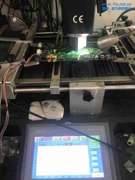

焊这个得有专业焊台,我没有焊台只有判断无误后拿 给别人帮焊接,一般70-120左右可以搞定!
