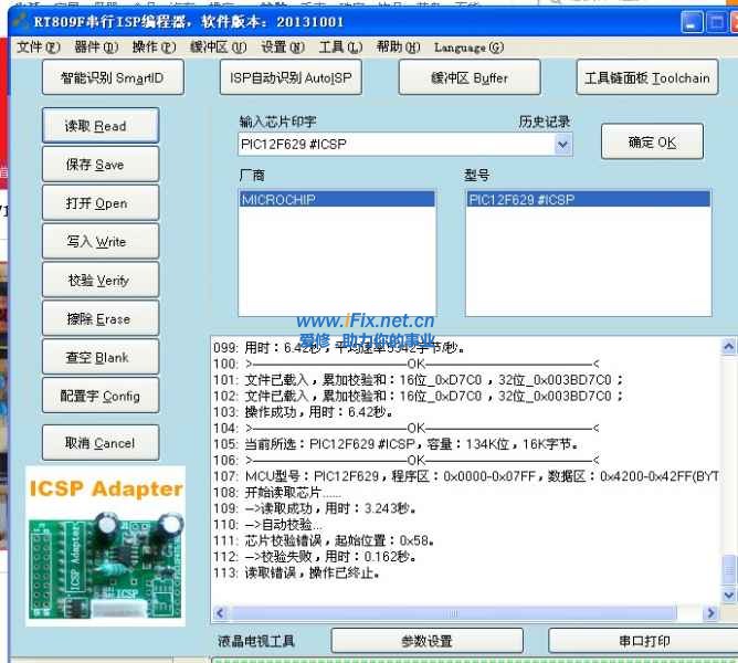

读写PIC12F675出芯片校验错误,请问如何解决?
发表于: 2013-10-28 15:14:07
教程在此:http://www.ifix.net.cn/thread-5557-1-1.html
如果还是出错,请将编程器拆开,找到R64这个3K电阻,更换为1K电阻即可。
原因在于Q23这个PNP三极管,上一批次的hFE值有个别偏小的,导致PIC系列读写时,输出电压偏低,校验出错,而其他各类芯片在线和离线读写功能正常使用,不受影响。R64偏置电阻改为1K后,PIC系列也正常了。
ps:后期出货时,PIC系列功能都做一次全检加抽检,杜绝了此类问题。
近期有用户反映,部分批次的TCL GC32机芯的PIC12F675,拆下读写时提示“ID不符”或者校验出错,解决方法:
在PIC12F675芯片的1脚VDD和8脚VSS之间,接一个10到22uF左右的陶瓷电容,即可正常读写。
