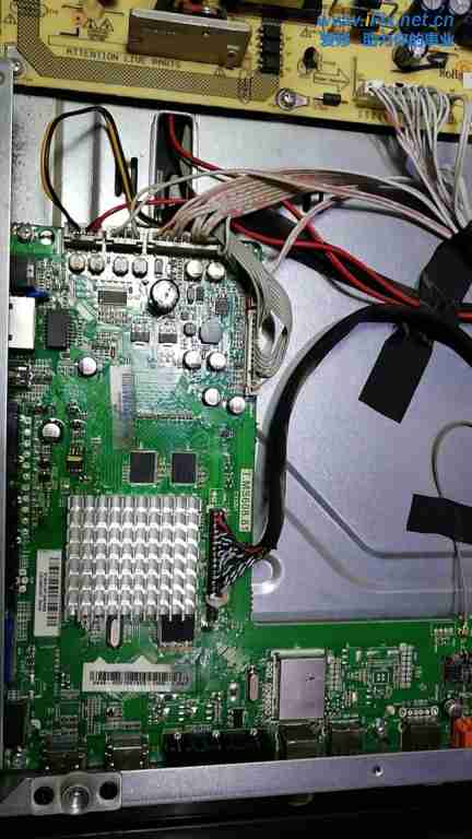

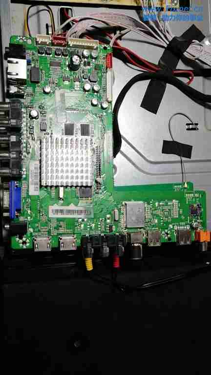

那位师傅知道这个主板主程序用809H怎么在线写程序

EMMC  要点位飞线读取数据,速度很慢的  30分钟吧......没有点位图哦

你不是修理工啊?那没戏...这个要自己找点位的,论坛里有教程 自己搜索一下就有了...
发表于: 2018-6-22 11:26:18
在线读写EMMC寻找关键点方法(转载)
EMMC在线读写需要找到VCC/GND/CLK/CMD/D0至少5根线。VCC/GND这个最好找,不用多讲。如果有图纸或者拆了EMMC的PCB,都可以轻松找到飞线点。
如果没有这些条件,可以按一下方法查找:在EMMC芯片附近查看整排的0到数十欧电阻和信号线。CLK在PCB上有特征,通常有一个串联的小电阻,部分板子还有个空的电容焊盘,一般没有上拉电阻。CLK在EMMC上电初始化时就有几百KHZ的时钟信号出现,有数据通讯时则会出现数十M的时钟信号,用示波器或者频率计可以看出来;CMD/D0一般都有上拉电阻,CMD在EMMC上电初始化时就有几百KHZ的数据波形出现,用示波器或者频率计可以看出来;而D0在初始化时没有那么多的数据波形,这些信号里也就D0稍微难找一点。一般在数据口8个上拉电阻的最边上,多试几次就行部分板卡的3.3V供电不仅要供给EMMC,同时还供给了其他芯片,耗电量较大时,请使用原机的3.3V或者外接3.3V单独供电,这点与手机等低功耗产品有一些不同。
下图为海尔LE48AL88G31 板号0091802118 EMMC在线读写 两个压缩包为收集的几种板子关键点图片
