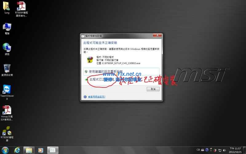

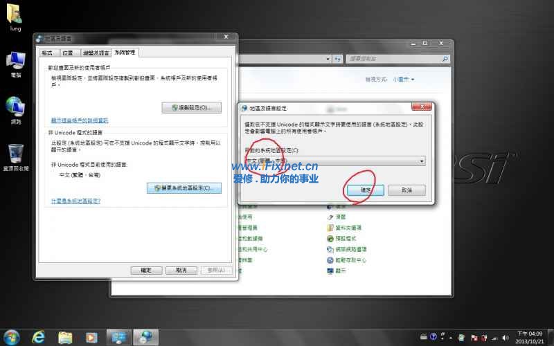

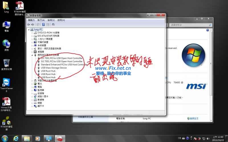

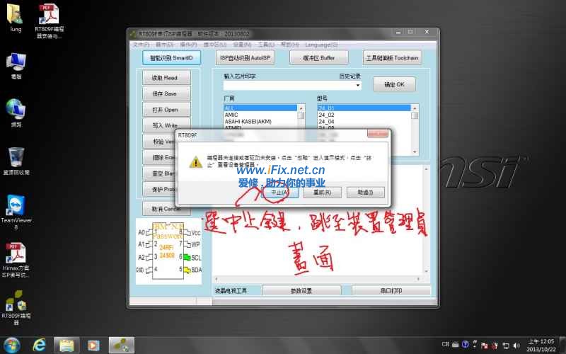

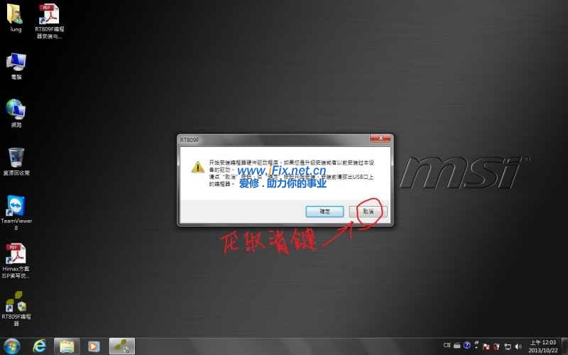

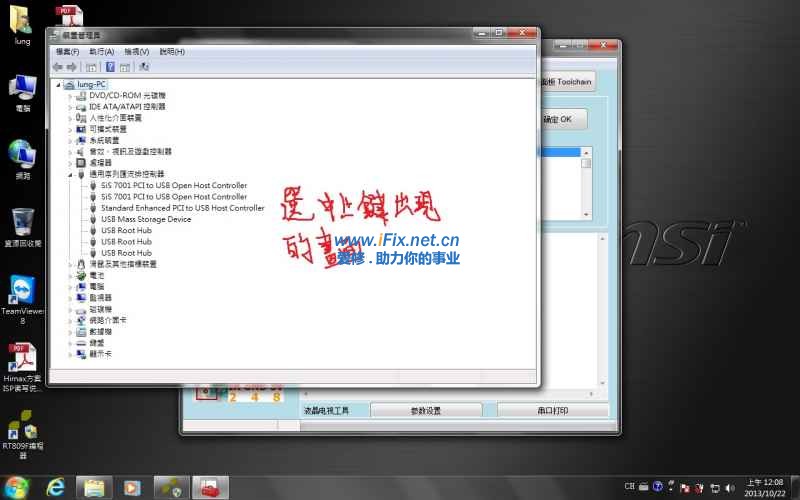

三. 以管理員身份重新執行SETUP安裝會出現並未正確安裝.jpg 五. 插入USB接口執行RT809F程式出現此提示.jpg 六. 壓取消執行RT809F程式出現編成器未連接或驅動未安裝.jpg 四. 檢查裝置管理員USB驅動並未載入.jpg 二. 已成簡體中國.jpg

四. 檢查裝置管理員USB驅動並未載入
四. 檢查裝置管理員USB驅動並未載入
 楼主| 发表于: 2013-10-22 01:30:22
很抱歉圖片順序排錯了,本來是可以使用的,但過了幾天便不能用,所以請幫幫我如何解決問替,謝謝
发表于: 2013-10-22 13:35:54
请排除电脑系统原因,否则请点重装USB驱动

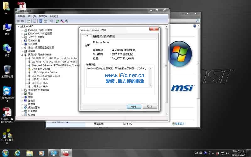

 楼主| 发表于: 2013-10-22 14:24:57
Windows 已停止這個裝置,因為它發生了問題。 (代碼 43)

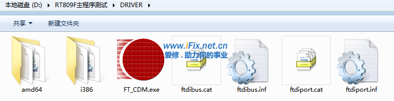

发表于: 2013-10-22 19:02:21
文件包里带有USB驱动安装程序。找到它手动安装就可以了

 楼主| 发表于: 2013-10-24 08:11:28
問題已知道了,就是編成器故槓,我換另一台剛買的就可以讀到機器,所以是機器故障所致
