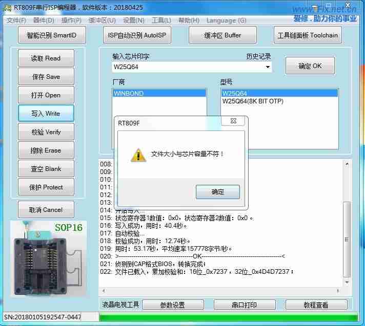

 楼主| 发表于: 2018-5-11 16:10:08
确定没有下载错误,确定容量够,每次出现这个提示,有时候刷一半错误,多刷几次就好了,刷好也能用,就是每次都出现这个恶心

发表于: 2018-5-12 11:59:49
说明你的文件肯定是大于芯片容量,不信你自己点一下数据的属性,自己看看吧。
发表于: 2018-5-12 12:32:25
曾经有个人修台电视,原机芯片是W25Q64,他换了个W25Q32上去,用W25Q64的文件写入,搞了半天才发现芯片弄错了。
然后他在群里骂809编程器不告诉他文件大小与芯片容量不一致,导致他浪费了半天时间。
然而你这个CAP文件,比芯片容量大2048个字节。。。。。。反正锅背的够多了,不在乎多一个。
下个版本不再判断CAP格式文件大小与芯片容量是否不一致,自己把握好。
