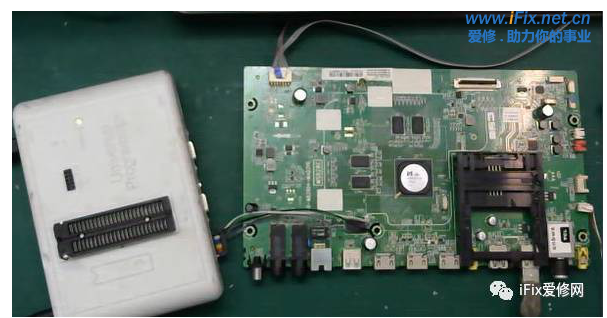

TCL-MS828(82802)机芯的电视型号有很多,采用MSD6A828芯片方案,EMMC为8G的东芝THGBMBG6D1KBAIL,高安加密算法绑定了主芯片唯一ID,主程序通用。

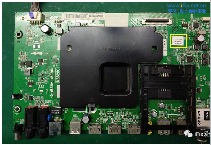

TCL的主板标注较为凌乱,大家看上图可以看出,印制板上标的是82804,上方长条白色纸条标82803,右上角黄色框内白色纸条标注为V8-MS82802,这里大家注意一下,TCL的软件代码以黄色框内为准。
82802的软件使用率还是比较高,不管是更换主芯片,还是更换EMMC,还是软件自身出问题,都会面临刷机的问题,RT809H是可以绕过高安加密,直接对EMMC刷写厂家引导,前面有很多文章有过介绍,这里不再赘述。
iFix团队为了让大家更方面的体验刷机,制作了82802的量产软件。下面跟大家一起跑一遍刷机流程。

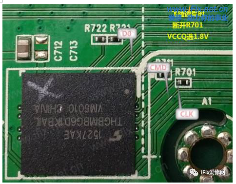

先按照点位图焊接好点位,插入编程器ISP端口,(这里大家注意一下,很多小伙伴还没养成先焊好线,然后再插入编程器的习惯,一部分同学是线插在编程器上直接在主板上焊接,这样很容易烙铁漏电或静电损坏编程器)。

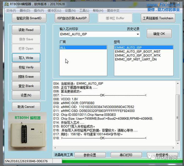

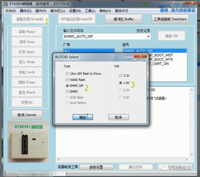

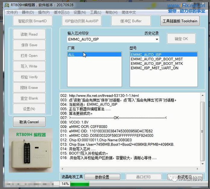

打开RT809H操作界面,点智能识别,依次按下图进行设置;

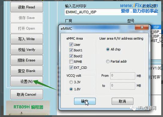

点设置,弹出来的小窗口设置为下图状态;

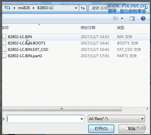

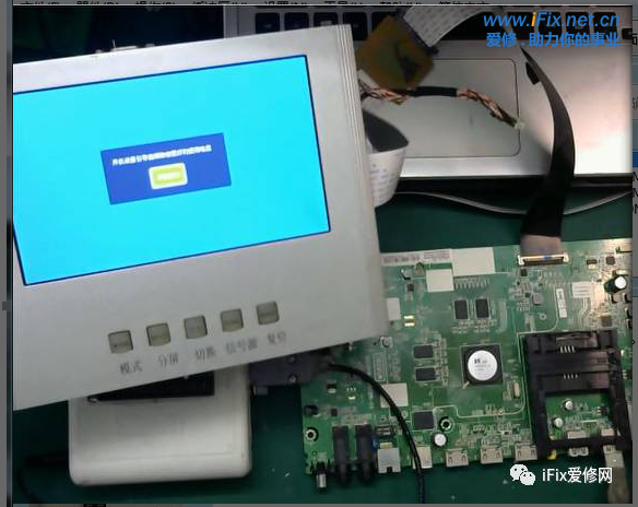

点写入,选择量产软件任意一个文件双击,开始自动写入;
写入中,耐心等待;
写入完成,8G在线写入时间26分钟左右;

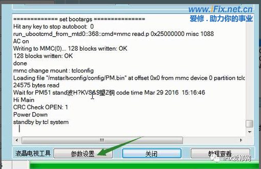

拆掉ISP线,焊回R701,可以连接串口线查看打印,82802这款主板串口位置在靠近高频头的USB端口。
在查看打印之前,点一下参数设置--保存--串口打印,切换到打印查看状态,主板通电就可以看到打印信息了;
二次开机后,完美开机,量产软件写入正常!

V$XBP8SXHG{Z2R~P`RCF18J.png 看到这个好像电压选择,有点点点点似懂非懂。

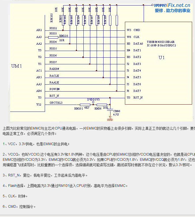

发表于: 2018-5-10 13:46:32
有个疑惑,我想问一下,在线读写的时候,为什么要选1.8V供电,因为供电是主板供电,也不是编程器供给的。希望知道的师傅帮忙解答一下,谢谢!
