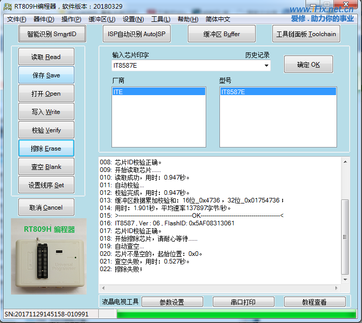

IT8587 不能擦除 能读取 换了 好几个芯片都不行 希望管理员给解决方法
发表于: 2018-5-1 11:06:55
100脚已经接地  软件也更新到最新版本了
IT8586 刷过好多个 都没有问题

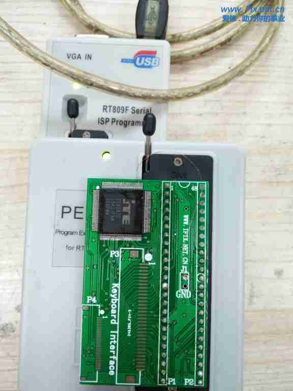

Your  configuration would be wrong,I think.

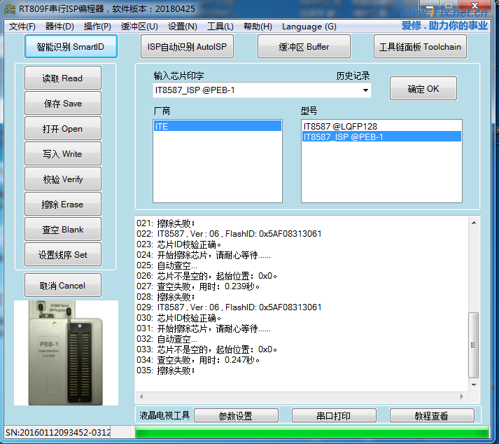

哪里有问题呢   我的配置

我的也遇到这个问题,我是809H读取IT8587E时候总是报错:等待芯片进入ISP状态,请稍候...论坛里面没有高手指点一下吗?
