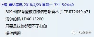

先说说这块板的来历,请看下面聊天信息:
iFix君第一眼看到这个信息的时候,大吃一惊!但是却隐隐觉得哪里不对。
印象中,这块板我们是测试过的,但是呢?既然有人在外面说这事,为了精确验证,赶紧火急火燎的买了一块原板回来。
第一时间当然就是马上测试是不是真的没有打印信息!查看厂家电路图VGA口11脚为RX,4脚为TX。
先把编程器的VGA ISP和主板的VGA口相连。
打开编程器操作界面,点下方参数设置,选择第四个线序,选择好后点保存,随后点串口打印;
电源通电以后:
看到这个结果,iFix君突然感觉深深的无奈!
虽然不知这位仁兄从哪里得出的结论说809硬件有问题,说好多板连打印都看不了,不明真相的群众可能一不小心都被带节奏了,希望某些名人以后说话稍微负点责任。
串口看打印真的不神秘,只要在X宝随便买一个几元钱的串口工具都可以实现。
iFix团队专注维修行业编程器12年,所有的功能都直指维修行业痛点,虽然如此,但809编程器还有一个新名字:背锅侠!
维修技术这个行业,确实是需要一定门槛的,不懂的问题,你愿意问,我愿意回答,但是如果把所有搞不定的问题都让iFix来背锅的话,那么真的很受伤。
当然这些情况都是一小部分,真正的维修工程师还是支持iFix团队的,在交流的同时,团结友爱,共同进步。
