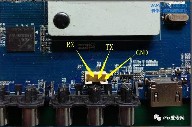

PPTV的43P型号的主板板号为T.MS828.U802,主芯片采用的是MSD6A828,软件为高安算法绑定芯片唯一ID,DDR采用南亚的512MX2+512MX2=2G,EMMC三星和东芝都有用到,容量8G。
串口打印连接端口在CN3口,可以直接插入连接。
工厂模式进入方法:静音-左-上-左-上-静音。

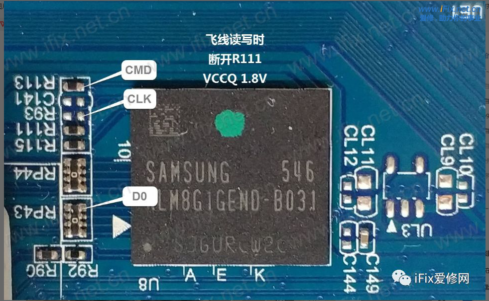

当然了,写入量产软件是非常可靠的,不管厂家怎么变,写入量产软件就一招,量产软件支持离线写入和飞线写入,下面先分享点位图:
飞线写入方法已经有太多文中说过,这里就不在赘述了,厂家提供的强升软件和量产软件都已打包好,回复43P,可以获取软件下载包。

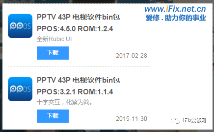

在这款机型中,使用厂家提供的强制升级软件进行常规升级时,很多维修工程师会发现升级不上去,基本就被卡住没招了,这里我跟大家说一下注意事项。
先来说说原因,这是由于这款主板升级时设置了一个软件版本验证,假如主板本身版本是4.5版本的,如果你现在U盘内的软件也是4.5版本的,那么就会验证不通过,无法升级!
那这样就没办法了吗?有的!就是升级一个之前的版本,然后再升回高版本就可以了!
上图是官网提供的两个版本的软件,一个4.5的,一个是3.2.1的,如果你的主板本身是4.5的,那么你就需要先升级3.2.1的版本,然后再升级4.5版本升回去。

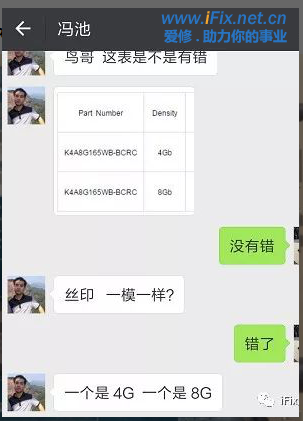

在我们公众号的写作中,难免的出现一些疏漏,所幸的是兄弟们发现错误都会及时的指出和反馈,这次发现错误的是冯池兄弟,非常感谢他。

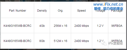

海信7232板高安938方案量产软件发布一文中的DDR参数表,由于疏漏把两个型号的丝印写成一样了,上面的应该是K4A4G165WB-BCRC。公众号发布后图片无法更改,大家注意一下就行。
冯池兄弟跟iFix君私下关系也非常好,在iFix团队发展过程中,提出了很多宝贵意见和建议,这是对iFix团队非常大的支持,iFix团队的发展离不开兄弟们的关心和爱护,同样离不开宝贵的意见和建议!谢谢!
