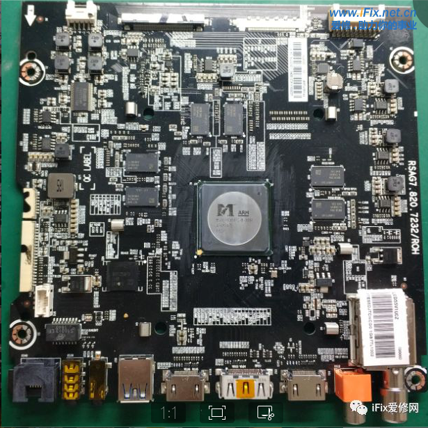

今天的MSD6A938量产软件用海信LED55V1UCZ的7232板作为样本,7232板使用Mstar938新一代处理器,4G RAM+32G ROM超大内存,双核1.4GHz,A53架构CPU+双核1.7GHz A72架构CPU,搭配MailT820 GPU,性能很强大。
7232板是海信比较新款的一款高配置智能机主板,使用高强度加密算法绑定芯片唯一ID,主芯片型号为MSD6A938VFC-8-0091。
EMMC采用32G的三星KLMBG2JETD-B041。

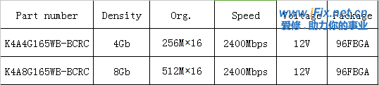

内存使用DDR4,主芯片左侧使用两片三星的K4A8G165WB-BCRC,主芯片上方和右侧也分别使用两片K4A4G165WE-BCRC,参数如下表:
可以看出这款主板在智能机上来说,算是配置相当高的了,随着新款主板对DDR4的应用越来越多,iFix君会在合适的时间做一个DDR4的印制板点位图,方便维修时使用。

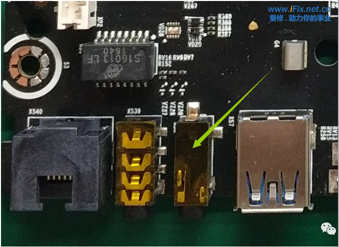

串口连接端口在XS8,位置图如下:

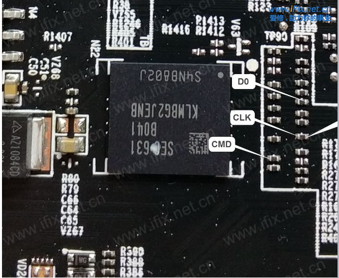

iFix团队制作的量产软件支持离线和在线写入,离线写入时,直接用离线座完整写入即可,飞线写入点位图如下:
飞线写入方式跟海信6312板高安828方案量产软件发布文中方式一样,我们就不在赘述,由于海信主板不同的软件严格对应不同的功能和屏参,所以写入量产软件后,如果发现屏参不对或功能不符合,那么就升级对应的U盘升级软件就好了。

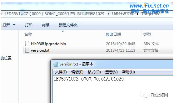

厂家提供的U盘升级包为TargetHis命名的文件夹,内含His938Upgrade.bin文件,将TargetHis命名的文件夹放入U盘根目录,插入主板的USB3.0口。
升级方法有三种:
1、在U盘TargetHis目录下创建version.txt文本文件,内容为LED55V1UCZ_0000.00.01A.G1029,电视开机后,插入U盘,会弹出提示是否升级,确定即可。
2、开机瞬间不停按音量减键,自动进入升级模式。
3、连接SecureCRT超级终端,开机瞬间不停敲电脑回车键,进入控制台后输入“cu”,进入升级模式。
