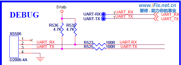

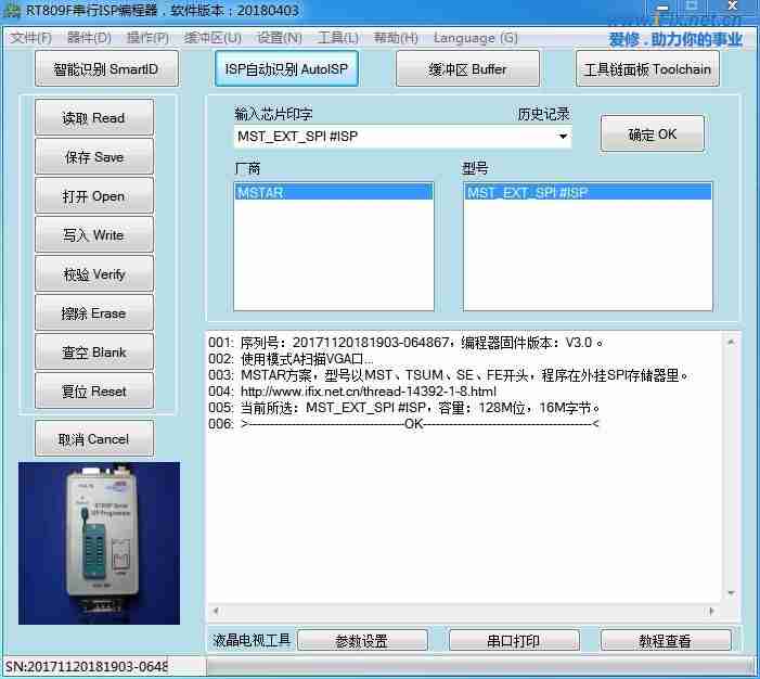

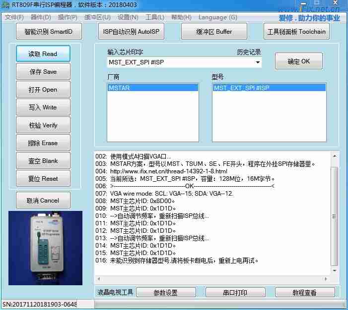

我这有块康佳主板(型号35021716 主芯片MSD6A638JSM)没有VGA端口 用RT809F接HDMI端口开机没有打印信息,不能读取。求教
识别

读取
读取

人家把RX  TX端口做在XS506接口上,你为什么偏要到HDMI接口折腾呢??
发表于: 2018-4-13 19:30:54
楼上的朋友正解,很多不带VGA端口的板子RX,TX不一定在HDMI端口上

那不是做的什么小板,是康佳该机的TX-RX接口部分的电路图,通过编程器连接可以写入数据和看打印信息的接口。

你有这块的电路图啊 能发给我吗?

谢谢,看到有写的DEBUG,以为是小板呢

你好,RT809F接入XS506接口读取出来了吗?我有一个康佳主板和你一样,RT809F接入HDMI,XS506都没有识别到存储器型号?
