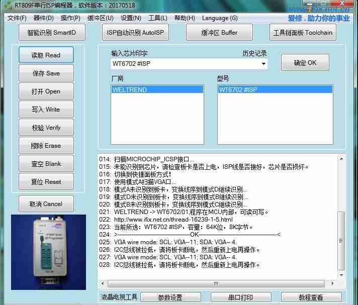

I2C总线被拉低,请将板卡断电,然后重新上电再操作。
重启动电视还不能读,该怎样做?

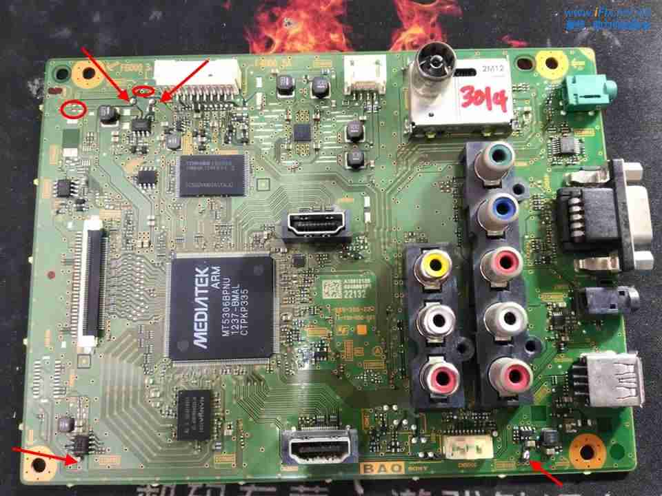

拆电板加电源可以读吗?索尼46寸液晶电视,电视故障主板电源灰姑娘烧修好了!

你有买VGA ISP 接 HDMI 端口读数据吗?
我想买一条来试试!
修复位置

你的这台电视 是用的NAND 存储器 ,必须拆下离线读写的。要用809H的才可以。
用VGA换HDMI也读不了?

是的,我买的是809H的编程器。有教程的
