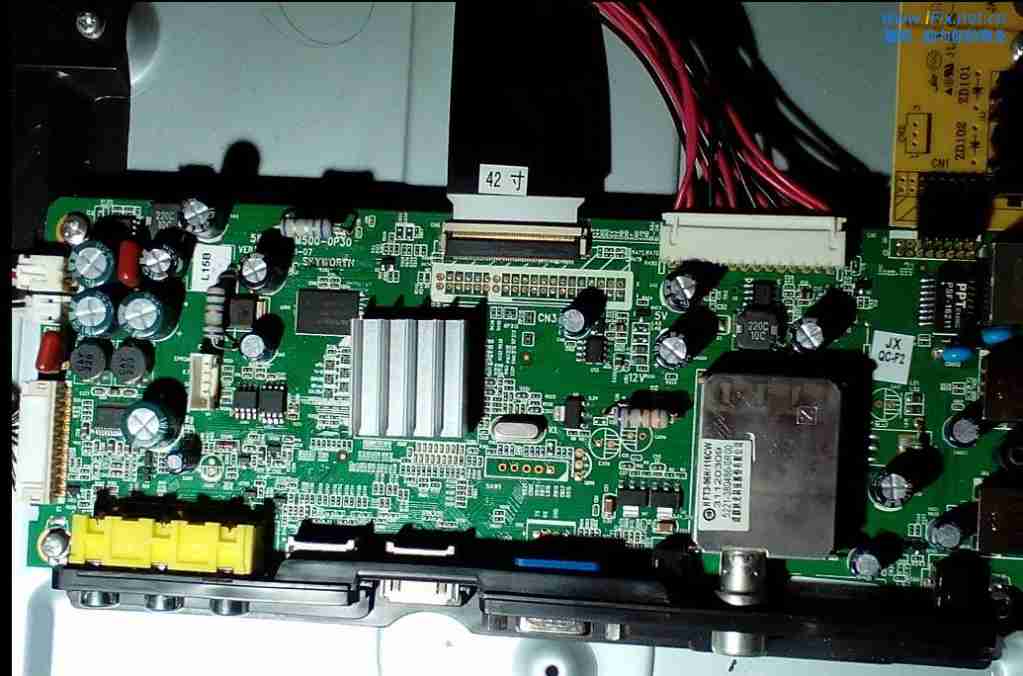

主板电压正常,重数据故障依旧,从打印信息看是主芯片的问题。
主板5800-A8M500-0P30屏SEL390V7-S00D

 楼主| 发表于: 2018-4-13 16:31:30
mingming_huang 发表于 2018-4-13 12:20
BIST0-FAIL
[4567]
[6789]-57
这是一个修理工拿来的电视。让我给他写数据, 写数据故障依旧,判断主板芯片问题,短时间处理不了,让他拿走了,和用户协商是否换版。
