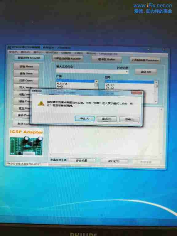

我的编程器RT809F一直用得好好的,
发表于: 2018-4-10 08:58:21
就是因为提示有更新,下载更新之后,打开RT809F软件,老是出现图片上的问题,我的是WIN7 AMD FX4300 CPU,按照官方提示,驱动也正常安装了,可是就是不能用,系统也重新安装了,还是不行,请老师帮助

检查一下 USB 接口  线  USB驱动 BIOS 中 是否打开
发表于: 2018-4-10 13:24:12
主板的USB口问题,与软件,系统无关!
发表于: 2018-4-10 13:25:39
系统出问题了,换台电脑试试。先确定 编程器没有问题,在确认809F的软件有无问题......

 楼主| 发表于: 2018-4-10 14:19:45
已换了一台电脑试了,问题依旧,弄不好,没办法用了
 楼主| 发表于: 2018-4-10 14:21:25
编程器一直都用着好好的,就是更新时把原来安装的卸载了的,再装就不行了
发表于: 2018-4-10 14:44:52
现在呢先检查USB连接线  ,在拆开编程器看看有无问题。应该是编程器 没有连接到电脑上 或编程器USB不供电了。单插USB联接编程器 看电脑的设备管理器里有没有硬件。有硬件就是软件的问题 ,没有硬件  就是没联上就是  USB线 和编程器了。
