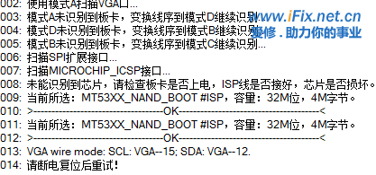

TCL主板40-MT01E0-MAH2XG,开机卡LOGO,主芯片是MT5301C/E,ISP没反应,手动添加MTK53XXX,进行读取,出现断电复位重试,线序都尝试过都是一样的断电重试。 900XN2IM4W9EJWO{UQ9K{}I.png

你的是智能电视哦,普通电视不会卡LOGO 的哦。最好是用U盘 升级。809F的 只能写引导程序......

要用U盘 或者是809H整片写入

我查了一下该机的主板资料,该机只有一块NAND  FLASH,如果想烧写数据的话,只能用809H了

写引导的别去弄那个智能识别的哟,选个型号,设置好线序,打开要烧录的数据,点写入,
