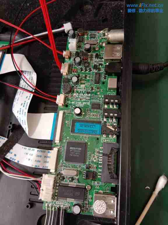

哪位大师有步步高LY-1508移动EVD刷机数据,板号是PD-MT2118-MV12,刚开机是时是绿屏,后来找个先科的0136数据写上屏幕尺寸变大了,用不了,如有请分享一个,谢谢

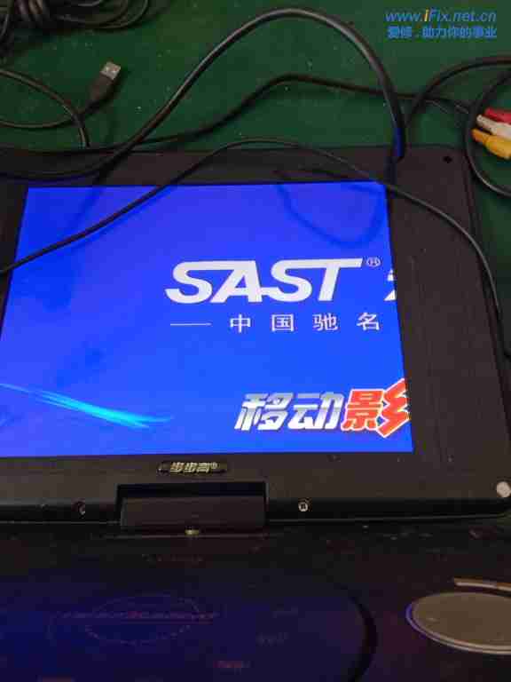

刘师傅,我刚写了一个先科的数据,可以了,但按键功能不对头,把数据分享给大家,在此我谢谢刘师傅了,我把你改好的数据写上试试

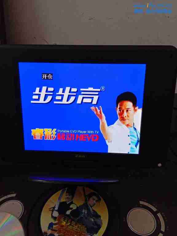

刘师傅,好数据,刷上两个数可以亮屏,图像有些偏大,改1最大,改2数据稍小,图像还是偏大,还请刘师傅帮忙改改
 楼主| 发表于: 2018-4-1 17:42:42
刘师傅,麻烦还帮我改一下数据,我写上先科的数据,有些碟片读不了,你改的原机数据可以读碟,只是图像偏大
