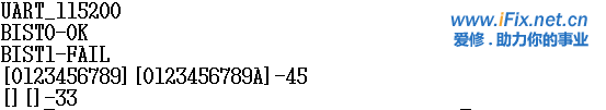

一台创维8M70开机自动重启 几次重启以后就黑了。打印信息如下  请指点

从信息表看,有一个DDR没有收到主控发的信息,也没有应答。很有可能主控虚焊坏或不良,不排除DDR损坏或通讯短路。 I]G50~2O]G4X$ZRS(H6H.png

BIST1-FAIL
NAND:  nand_bbt: searching bbt....Bad block table found at page 65472, version 0x01
nand_bbt: searching bbt.....Bad block table found at page 65408, version 0x01
128 MiB

ddr1脱焊,或者bga脱焊
