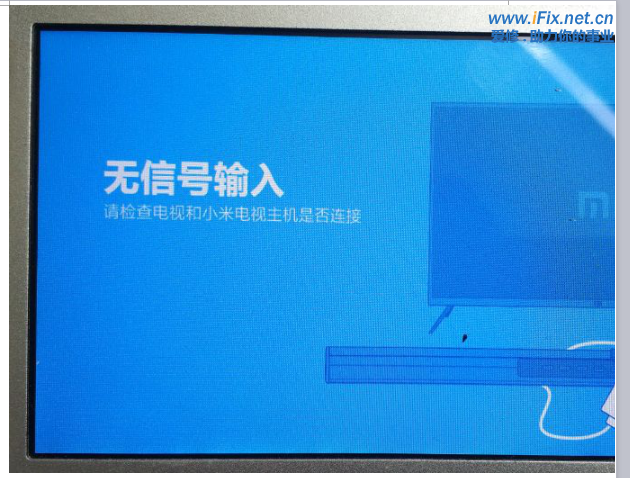

通电试板,同时监控打印信息,可以二次开机,开机后屏幕灰屏,打印信息检测到一串错误(忘记保存打印信息了),大约一分钟左右主板重启,屏幕显示:无信号输入。

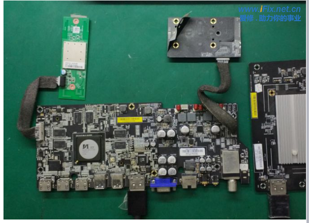

由于此款系列属于分体式的结构,主板送出的信号为HDMI格式,HDMI格式的信号送入到由6M60组成的格式转换板,如果只单接格式转换板,就是上图的现象,能正常显示上图也说明格式转换板是正常的。

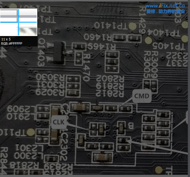

量产软件写入成功后,试机一切正常,完美修复!点位图奉上!
