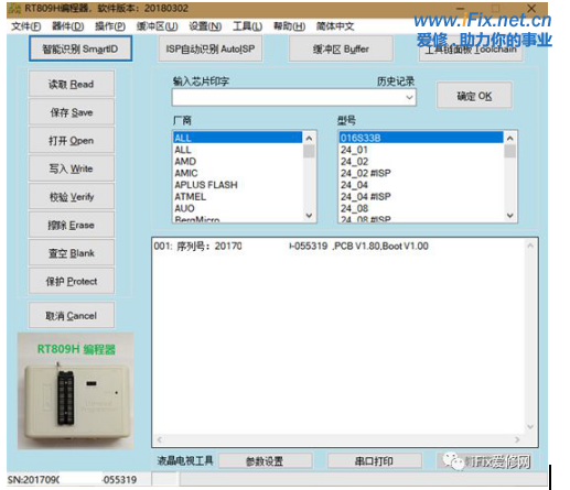

1.   在电脑桌面找到RT809H的图标,双击打开;
2.   软件界面如下,有序列号显示为连接正常;

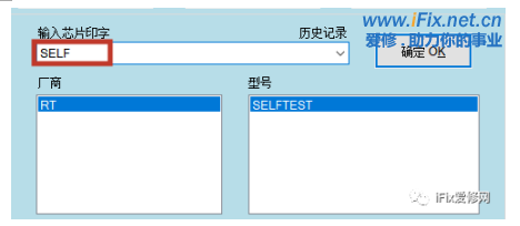

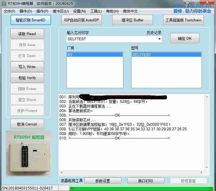

3.   “输入芯片印字”下方输入“SELF”;

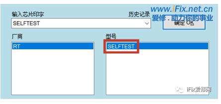

4.   “型号”下方双击“SELFTEST”;

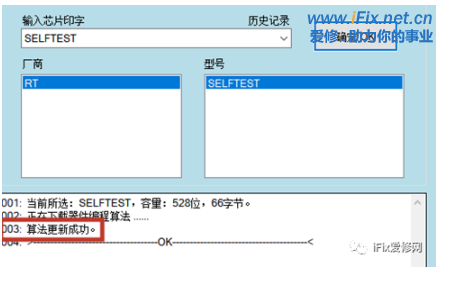

5.   信息框提示“算法更新成功”;

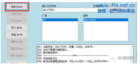

6.   点击左侧的“读取”;

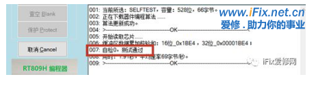

7.   信息框里提示“自检0,测试通过”;
8.   自检结束,编程器基本正常;
9.   若不是“自检0,测试通过”,请截图后发给 iFix技术支持007 QQ:3585380365

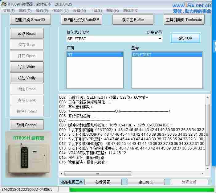

我的809H自检信息是这样的,该如何解决?
发表于: 2018-5-4 09:26:35
出现 —————————— 横条表示通讯故障,通常是电脑系统问题、USB供电不足。换到其他电脑上排除一下。
 楼主| 发表于: 2018-5-7 08:47:19
你好,这是通讯问题,检查USB线和USB供电

今天我的RT809H也出现了这个状况,在笔记本和台式电脑上自检都不正常,不知道是怎么回事.难道是编程器出问题了?
 楼主| 发表于: 2018-5-14 16:17:30
永顺维修 发表于 2018-5-14 15:55
今天我的RT809H也出现了这个状况,在笔记本和台式电脑上自检都不正常,不知道是怎么回事.难道是编程器出问 ...
据悉,你的编程器需要返厂维修
发表于: 2018-5-14 17:56:07
shirleyhuang 发表于 2018-5-14 16:17
据悉,你的编程器需要返厂维修
刚才已经发快递了,请问造成这种故障的原因是什么?
 楼主| 发表于: 2018-5-15 08:41:09
嗯嗯,那就等到了再检测
