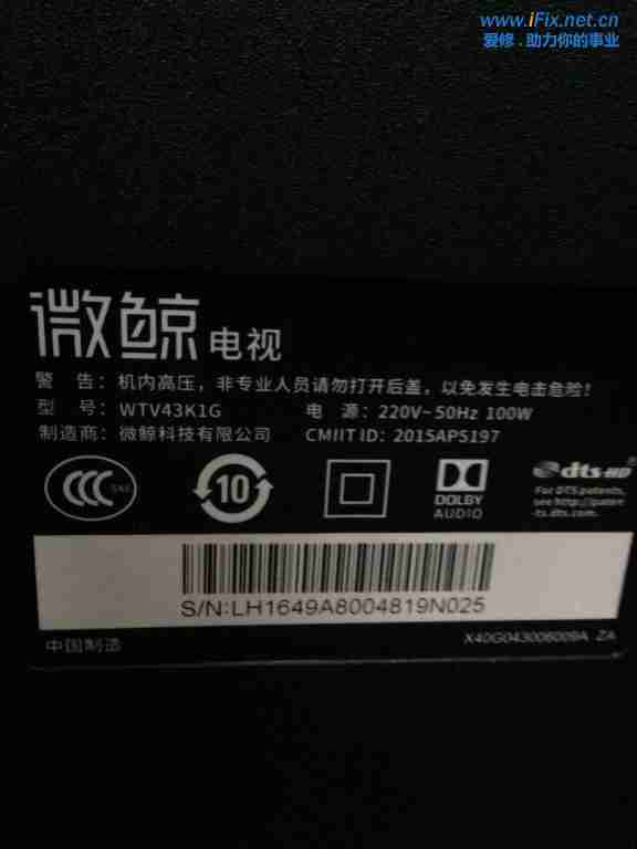

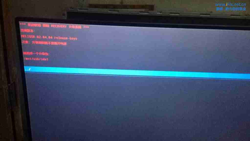

微鲸开机不能进入系统,U盘无法升级,跪求指导!给大家拜个早年!

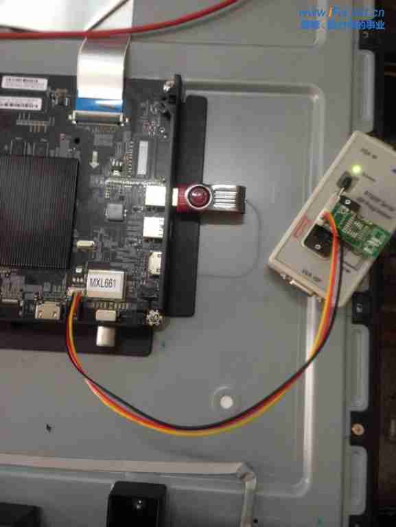

去 RT809HQQ群或本网站官方微信,咨询技术007或技工 张

好像要用RT809H 飞线emmc 打开控制台 后才能CU升级
发表于: 2018-2-26 13:23:00
回帖奖励 +1 金钱
串口关闭了  EMMC飞线打开控制台
发表于: 2018-3-21 08:41:11
回帖奖励 +1 金钱
这个只能用809H维修

按5向键左键上电就可以升级了
来自: 微社区
发表于: 2018-7-5 08:14:14
回帖奖励 +1 金钱
按5向键左键上电就可以升级了  --------我太笨了,没有看明白。
