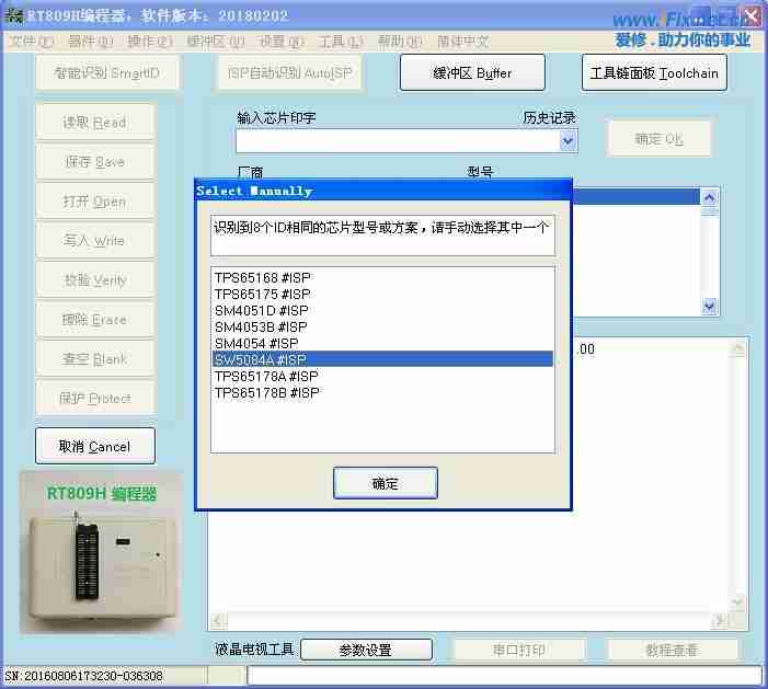

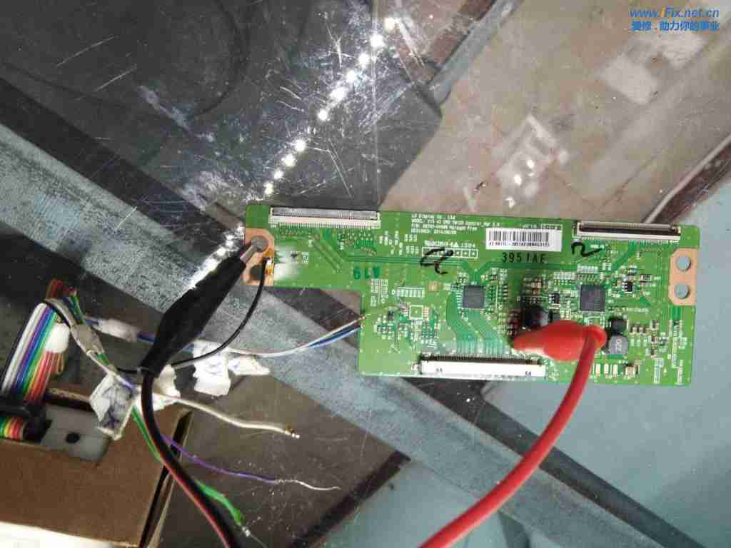

闲的蛋疼,手里有一块创维电视的逻辑板,逻辑板型号LG  Display     MODEL:V14  42DRD  TM120  Control_Ver  2.0   P/N:6870C-0469B,看看这个逻辑板上面芯片带不带数据。浏览ifix论坛得知这个逻辑板芯片SW5048A带有数据,809H编程器支持在线读写。于是逻辑板链接外置12V电源,焊接SDA、SCL、地3根线和809H链接,打开809H点击ISP自动识别如图

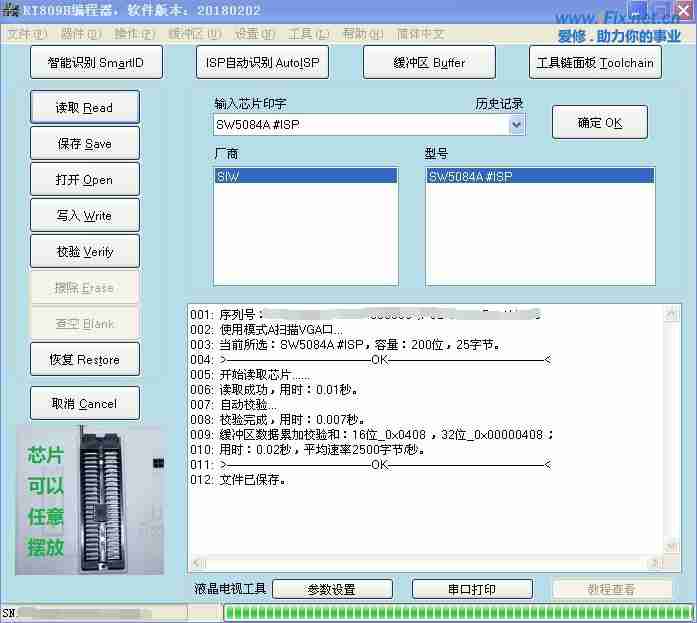

瞬间读取完成,然后保存文件。 SW5084A #ISP_20180209_173347.rar (121 Bytes, 下载次数: 47)
 楼主| 发表于: 2018-2-9 18:15:35
读出的这个数据只有25字节不知对不对
