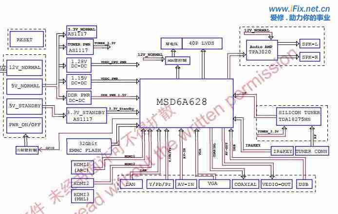

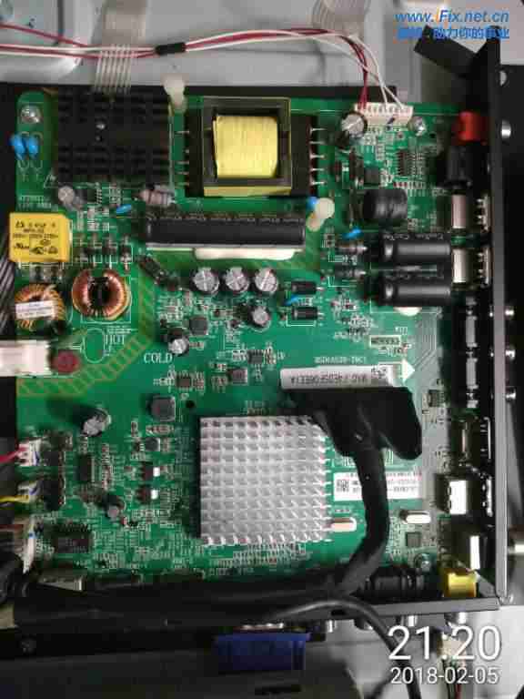

故障:上电指示灯不亮。
故障位:system rest c224不良。
开工拆盖各种测量保险没炸,35v/12v输出没短路。有点难啃了。
找图纸看看上电时序,全正常乖乖,赶紧上809f看看打印信息,最后卡在BISTO-FAIL,不知道是啥本来想加群来的,可是满员了。

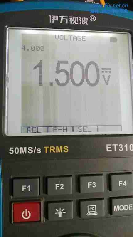

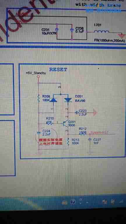

  继续吧,继续检查ddr电源,因为我记得论坛里谁说过的卡BISTO是内存居多。电压1.500非常准确。继续,当检查到系统复位用示波器查看复位时间才几微秒。最终c224不良,再上809f看打印信息已经显示读取eMmc,指示灯也亮启。
