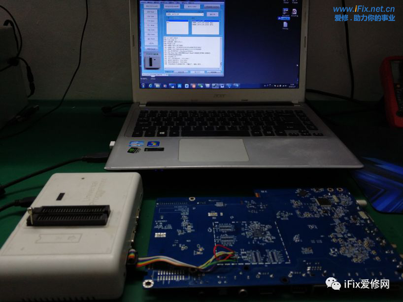

在上述两种方法都不能解决问题的情况下,就只能用RT809H强制写入了,RT809H支持在线和离线读写,由于离线读写较为简单,速度也比较快,这里不再赘述,今天我们主要讲在线读写的方法。
高通方案不适合原主板供电,采用编程器自身供电即可,按照下面点位图依次焊接CLK(白色)、CMD(紫色)、D0(绿色)、VCCQ(黄色)、地(黑色),然后C900处和C905处一根导线短接。

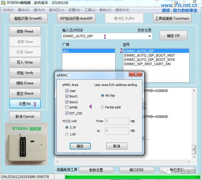

按照下图步骤操作,在芯片印字框输入“EMMC”,型号下面选择“EMMC_AUTO_ISP”,点设置,设置好后确定,就可以开始在正常的读写操作了。

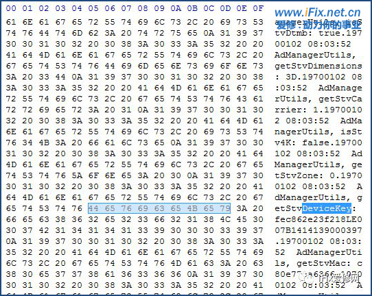

养成良好习惯,在写入之前,做一个数据备份,乐视918方案量产软件分享文中说到MAC地址和key值这个一定要注意,因为这个直接关系到乐视会员的绑定,如果用户有会员,那么就一定要写,这也是很多换板师傅的痛点,如果本机含会员,那么换板之后本机的MAC和key值异常,造成乐视会员无法使用。
MAC地址一般在机壳的铭牌上有标,但仅有MAC地址也不能开启绑定乐视会员功能,因为乐视会员绑定了MAC地址和KEY值,缺一不可。
备份的数据用HXD或WINHEX之类的软件打开,搜索devicekey即可看到本机的MAC和KEY,如下图:
点写入,就可以直接写入备份软件。
