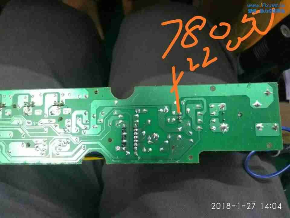

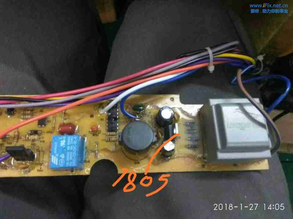

市电接变压器输入的两脚,输出为12伏,其中市电输入的一个脚与7805输出脚相连是什么作用?

 楼主| 发表于: 2018-1-27 13:45:14
是洗衣机电脑板,图片稍后上传。
 楼主| 发表于: 2018-1-27 14:16:05
李建军 发表于 2018-1-27 13:45
是洗衣机电脑板,图片稍后上传。

 楼主| 发表于: 2018-1-27 16:02:55
馒头宝宝 发表于 2018-1-27 14:36
整流之后的   怎么就不可以用7805   ?
稳压之后给CPU用的电压
为什么它会直流和交流混在一起呢?搞不懂?
发表于: 2018-1-27 16:54:47
这样做可以CPU直接驱动交流可控硅
