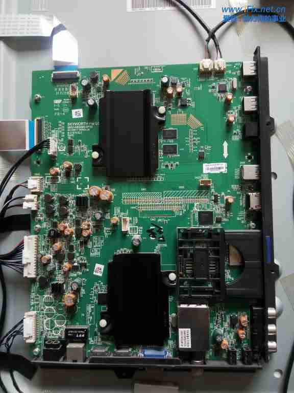

改机故障遥控可以开关机,开机后红灯变绿灯后背光亮,屏幕黑屏,没有开机声音和画面,
改机打印信息:2018-1-25, 15:28:36
COM5, BaudRate:115200 bps, RXD: VGA->12,TXD: VGA->15, Printed by RT809H:
UART_115200
[AT][MB][start sb][0]
AC_ON

请教高手们指点一下
