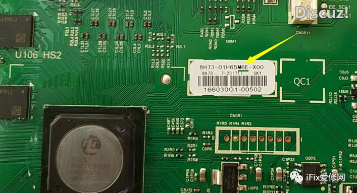

创维8H73机芯采用华为海思的HI3751ARBCV5100主芯片,EMMC使用东芝THGBMBG5D1KBAIL(4G),外置2片1G的DDR,此机芯又分为M5E、M6E系列、M7系列和V5E系列,各系列内主程序通用,支持串口调试屏参。

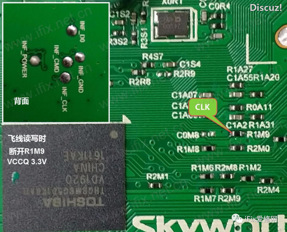

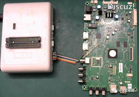

1、按照点位图用iFix官方ISP彩线分别焊接好CMD(紫色)、CLK(白色)、D0(绿色)、地(黑色)这四个点,然后插入RT809H编程器ISP口;
创维后期的主板比较厚道,都在印制板上印有点位,用原主板供电时,需要断开CLK电阻,印制板上的CLK点位连接在主芯片的一端,所以断开CLK电阻后,需要把点位焊接在靠近EMMC的一端,否则会造成编程器读写失败。

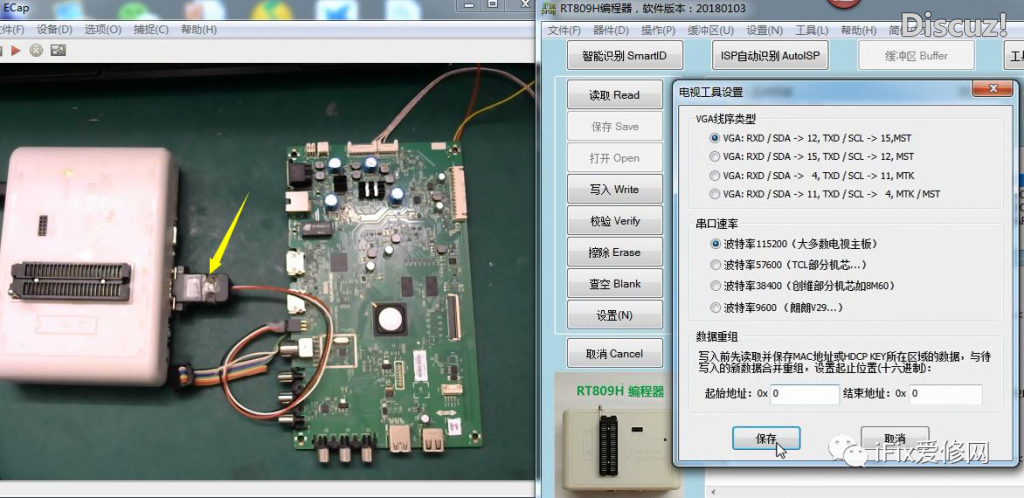

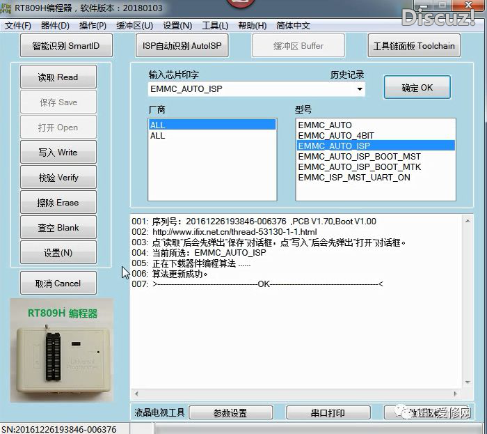

2、打开RT809H操作界面,在芯片印字框内输入“EMMC”,在下面小类里选择“EMMC_AUTO_ISP”,如下图:

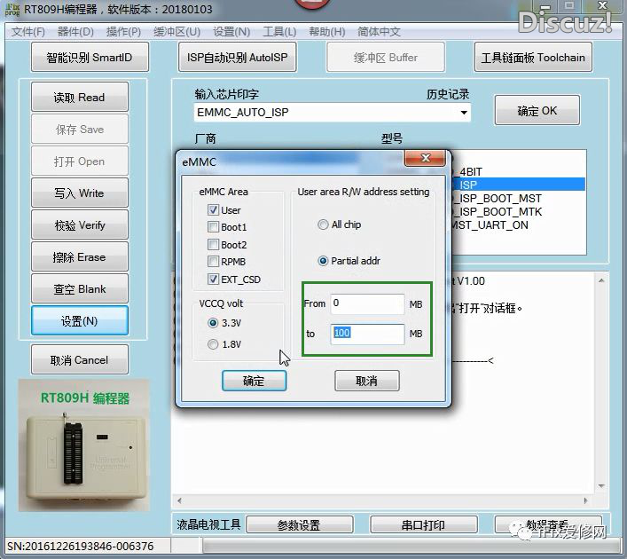

3、点设置,弹出来的小框按下图设置好后点确定。

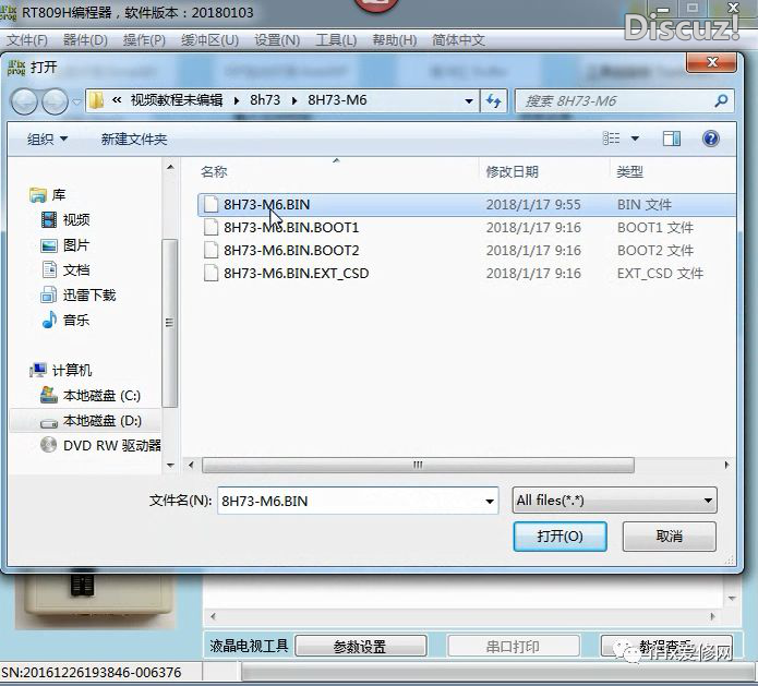

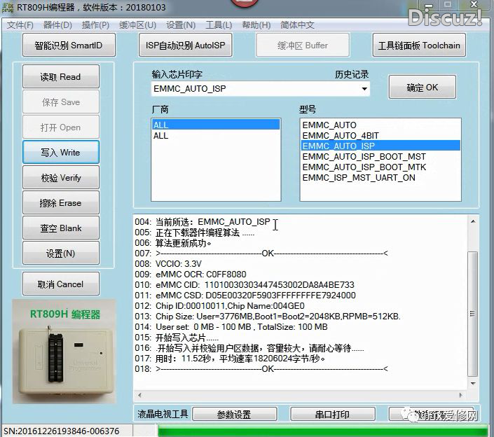

4、点写入,在弹出的路径框选择RT809H专用写入软件,鼠标双击任意一个文件,开始写入;
5、100M文件写入很快,10秒左右完成!
6、恢复电路,插入串口线,点编程器下方参数设置后保存;

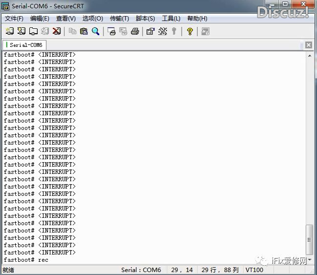

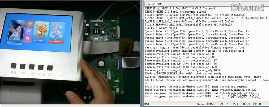

7、打开SecureCRT超级终端,按住电脑键盘CTRL+C不松,主板上电,直到出现命令行,控制台下输入“rec”后回车,会自动进入recvoery界面;

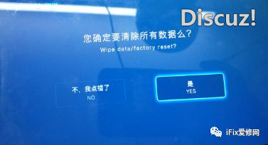

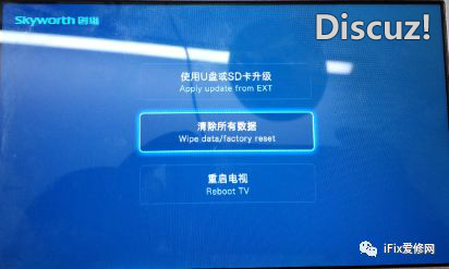

8、在recvoery界面下,选择清除所有数据,这个步骤一定要做,否则可能不能升级;

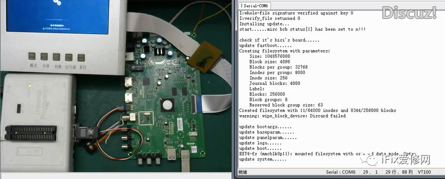

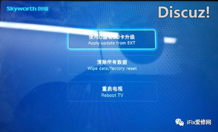

9、清除数据完成后,选择第一项“使用U盘或SD卡升级”;

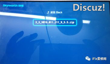

识别到升级文件,按遥控确定键;
10、系统正在升级,耐心等待几分钟;
11、所有功能正常!
