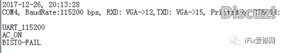

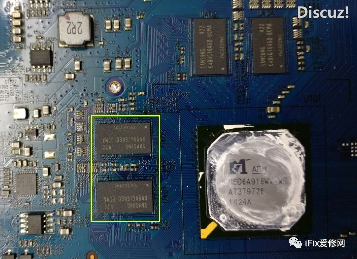

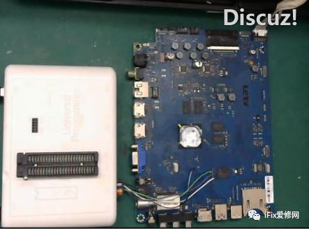

今天给大家分享一个小故障,故障现象在这个方案的主板比较常见,不开机,打印信息DDR自检不过。

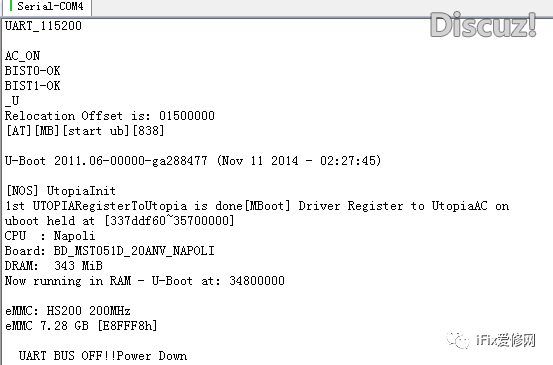

故障打印如下:
看过前面文章的兄弟们,可能一眼就知道是怎么回事,对了,就是主芯片左侧DDR自检不过。

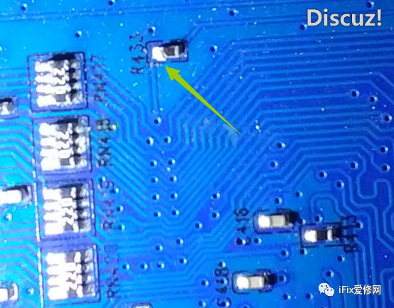

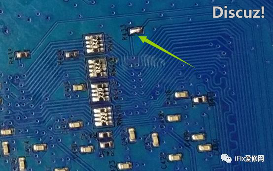

首先查DDR供电1.5V和基准供电0.75都正常,在测量通讯时,发现通选电阻R433开裂。
R433为0欧电阻,由于手上一下找不到,就用焊锡短接起来。
通电后看到正确的打印,如下图:
二次开机后,所有功能正常。
当然,iFix君怎么会放过这么好的量产软件制作的机会?在乐视918方案量产软件分享文中给大家分享了乐视918的2K量产软件,2K量产软件也分8G和16G,这个都有做好交给技术支持。
2K的软件8G版本与16G版本是不通用的,与4K的软件也是不通用的,大家使用的时候要注意一下。下面就给大家验证一下新制作的918的4K量产软件。

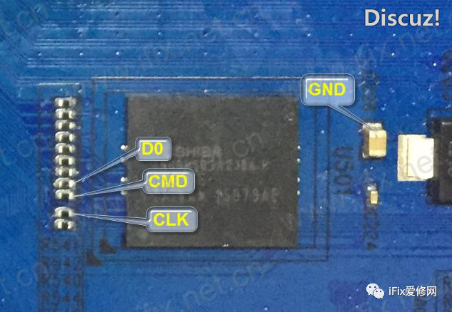

1、按照点位图焊接好ISP彩线,CLK(白色)、D0(绿色)、CMD(紫色)、地(黑色)。

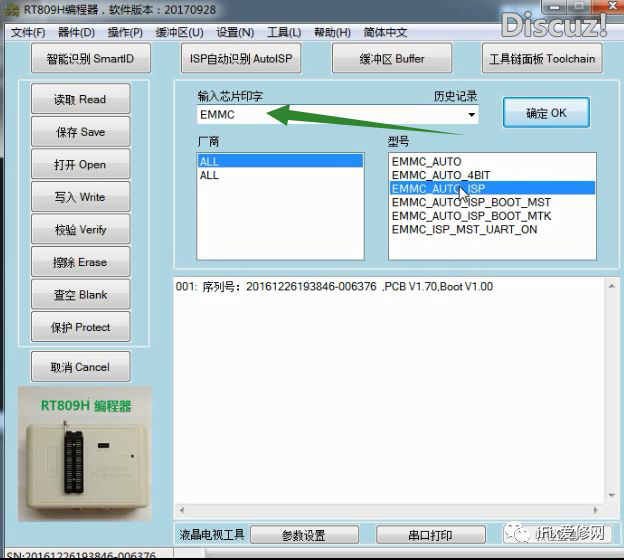

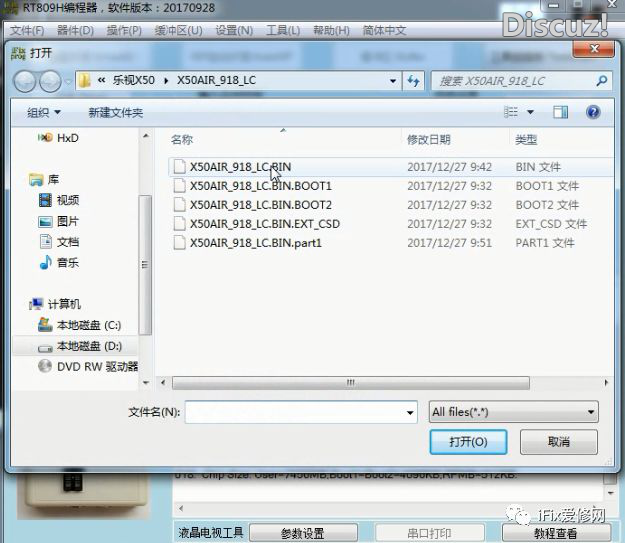

2、打开RT809H操作界面,在芯片印字框内输入“EMMC”,在下面小类里选择“EMMC_AUTO_ISP”,如下图:

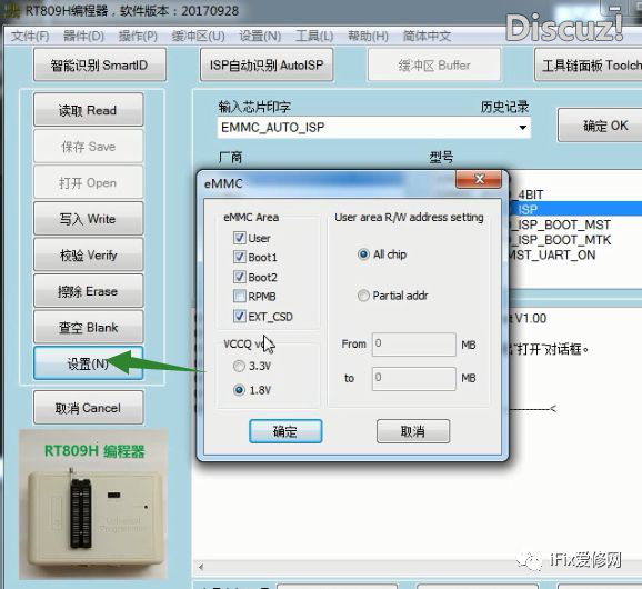

3、点设置,弹出来的小框按下图设置好后点确定。

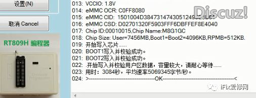

4、点写入,在弹出的路径框选择量产软件,鼠标双击任意一个文件,开始写入。
5、芯片容量较大,程序较多,写入时间略长,50分钟左右。
6、通电试机,所有功能正常,量产软件测试成功!
乐视918会员要求注意事项和工厂模式在乐视918方案量产软件分享文中做过详细解说,这里不再赘述。
X50AIR飞线读写时,VCCQ选择1.8V,短接晶振两端对地,或断开CLK电阻,使用本机供电。点位图如下:
公众号回复乐视X50获取量产软件下载地址。
