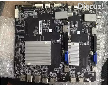

由于公司没有现成的板做测试,马上四处找寻谁有这款板,几经周折,联系到了有这款板的黄修进师傅,黄师傅很给力,快速的发顺丰快递,昨天收到后,立马开始制作测试,在这里特地感谢黄修进师傅。
黄师傅发来两块小米2的主板,其中有一块正常的,另一块不开机,软件制作完后,开始着手修不开机的那一块,顺便跟大家聊聊修复过程。

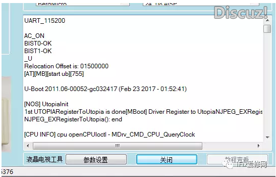

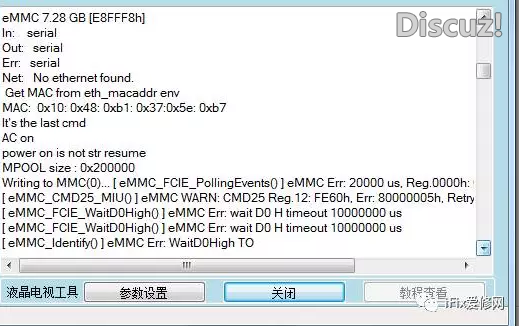

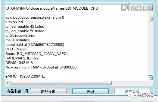

主板上电后不开机,打印信息如下:
有经验的师傅大概通过打印已经能看出来EMMC自身有故障了,为了验证判断,先按照点位图飞线焊接好,断开箭头处电阻,绿色--D0,白色--CLK,紫色--CMD,黑色--GND。

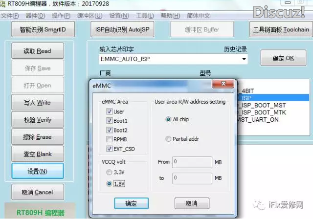

点设置,按下图设置。

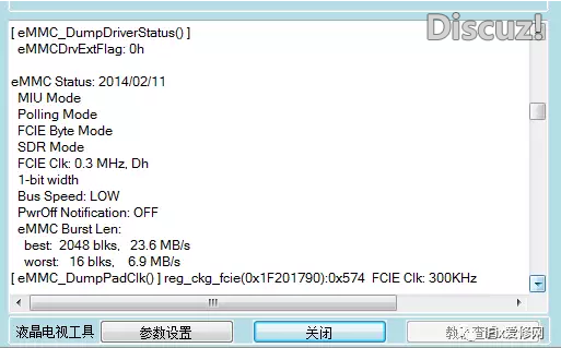

主板上电后点擦除,能正常识别到EMMC型号,但是一直处于擦除状态,正常状态擦除只需几秒。

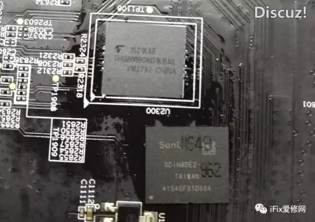

既然已经判断EMMC损坏,那就直接拆下来更换,本机为闪迪8G的EMMC,由于手头没有就找了一片东芝8G,型号为THGBMBG6D1KBAIL进行代换。

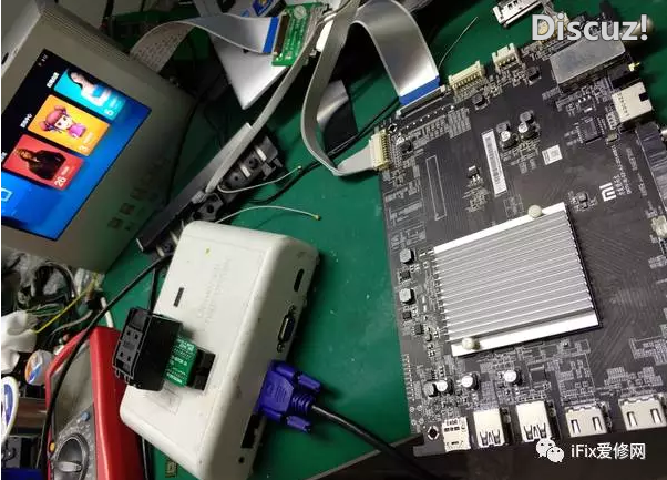

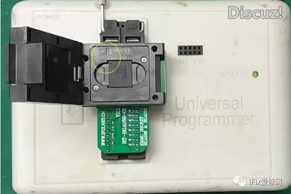

当然,焊接上去之前对空白EMMC做了量产软件的烧录,烧录过程也很简单,下面跟大家演示一下。
EMMC烧录座按下图方向插入RT809H锁紧座,EMMC芯片上的标识圆点和座头上的箭头对好放入,盖上座头盖。

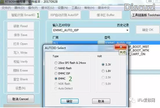

RT809H操作界面点智能识别--EMMC,如下图。

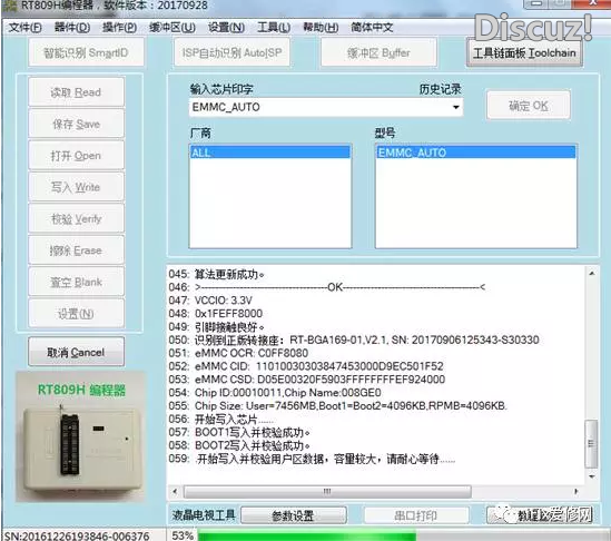

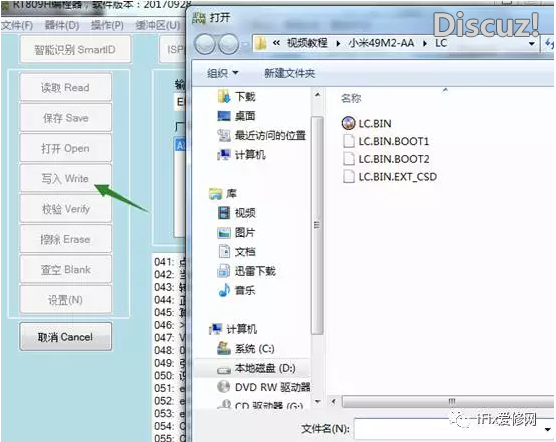

点写入,在弹出来的软件选择框里选择任意一个文件双击即开始写入,如下图。
由于系统本身并没有8G那么大,所以我们写入50%左右就可以了,点取消,写入时间大约5分钟左右,如下图。
通电后,完美开机,说明量产软件写入成功,桌面太乱请见谅!
