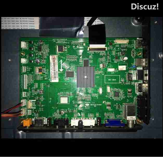

长虹3D55C2080i怎么用809H联机查看打印信息

用的板上的RX-----TX联机可以看打印,但是打印的信息我看不懂

这个电视能开机,用U盘升个级故障还是一样,按菜单没有菜单图标,只有满屏的雪花,只有更换主控芯片MT5505看看怎么样了
 楼主| 发表于: 2018-1-14 18:33:05
电视已经维修好了,是MT5505坏了,换上就OK上传维修好的打印信息。

上面是坏的打印信息,下面一个是换了MT5505的打印信息
