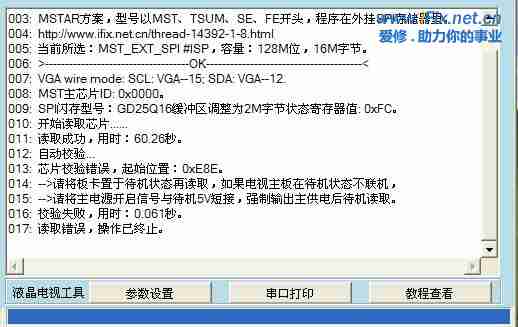

我也遇到过,换VGA线。用短的就好了

这种情况经常遇到的,一般是按809软件提示就可以解决了。这个是主板设计的问题,也就是兼容性不好。

这种情况经常遇到的,一般是按809软件提示就可以解决了。这个是主板设计的问题,也就是兼容性不好................同感
