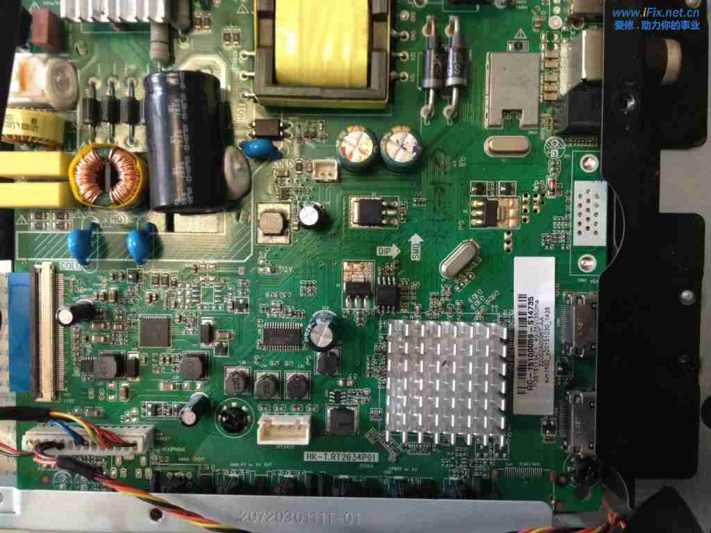

一台海儿液晶,主板HK-T.RT2634P91,原机故障红灯不亮,写数据后红灯亮,开机一切正常。不过不能关机太久,久了红灯就又不亮了。不过这时候只要用风枪轻轻一吹红灯就又亮了。起初以为风枪吹到周围原件,于是用烙铁烫在存储器上面一会也会好。想为大家这到底是存储器怕冷,还是别的故障。由于我手里没有现成存储器代换,一时判断不准,也不知各位有遇到过相同故障没有,还有就是这个主板和长虹欧宝路是一样的,我于是用欧宝路数据写入,无论怎样也开不了机,红灯是亮的,遥控也开过机,存储器用的25Q64。记得原来我遇到过熊猫机器,死机有时候不开机,有时候观看中死机,最后还是数据本生故障。

主要是我现在手里没有现成的,我用25Q80写入数据,开机两个指示灯交替闪烁,无法开机,也不知道这个25Q64的代换原则。

科利达王 发表于 2017-12-31 14:56
主要是我现在手里没有现成的,我用25Q80写入数据,开机两个指示灯交替闪烁,无法开机,也不知道这个25Q64的 ...
1M内存不可以写入8M的数据
