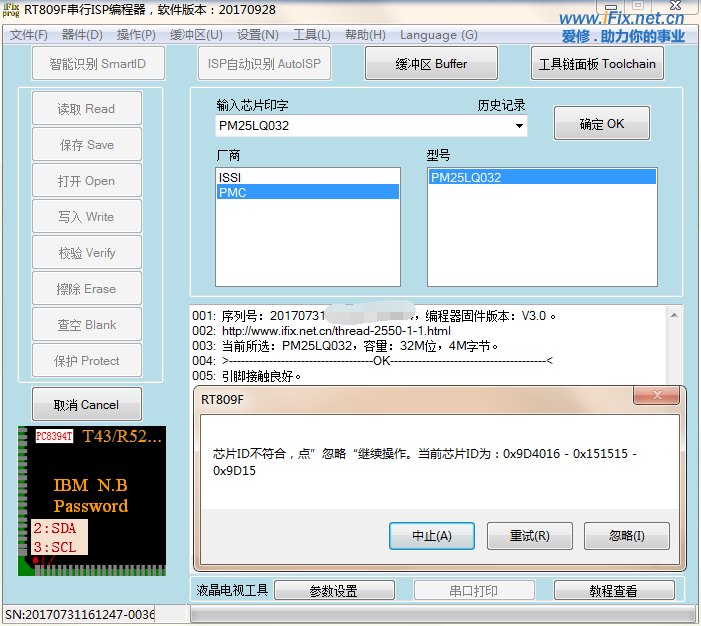

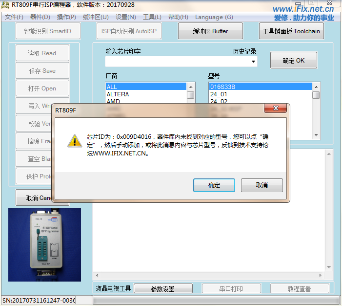

使用最新版809F智能识别读取PM25LQ032  CE1620 PP1460TG 时提示错误   手动输入型号PMC  25LQ032 开始读取时提示芯片ID不符合,点忽略后正常读取。

发表于: 2017-12-24 16:25:52
估计芯片 不一样的,建议点确定,自己添加吧,
