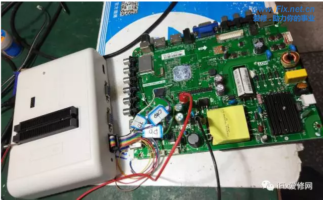

为了表现我的专业,马上通电观察故障现象,拆开后盖收集信息,几番下来,信息收集完毕!
电视机型号:小霸王(杂牌);
故障现象:停在开机LOGO画面;
主板板号:TP.RT2982.PB801
屏型号:ST315A04_8.
初了解信息,心中暗喜,因为前几天在iFix爱修网公众号看过这篇文章,基本心里有底,本人号称本地最牛逼维修工,一定不能辜负此名!
打发走同行,马上再次翻阅iFix爱修网发的电视机主板视频教程分享(熊猫RT2982方案)一文,既有操作教程视频又有软件,心里踏实了!然后想起刚看过的智能电视主板维修教程分享-重大新功能推送(二)文中说到:在实际维修中,最常见的故障莫过于卡在开机画面,俗称卡logo,从卡logo的故障现象来说,主要也分为软件故障(软件自身出错)和硬件故障(软件运行环境),当然,维修中我们通常也会先易后难,先升级软件,升级软件不能排除故障后,再去维修硬件!
心里有底后,决定先升级主程序,杂牌机找升级软件真是一个艰难的过程,经历了诸多寻找,找到相同方案熊猫机器的程序,用U盘刷写不能识别,这就尴尬了,看来电视机厂商在识别升级文件上做了不一样的处理,没办法只能在公众号下载809H技术团队给出的相同方案熊猫EMMC备份数据(数据到用时方恨少),为了防止万一,写入数据之前,先对原机板数据进行备份(有情况还可以还原,也要养成备份的好习惯)。
在备份过程中,读到32%时出现错误。而且尝试几次也是卡在32%处,怀疑EMMC自身损坏,随即用风枪拆下EMMC芯片放入离线座在809H上测试,果然已坏,说明卡LOGO原因为EMMC坏块引起。
找到相同型号的 5G5A 东芝EMMC芯片,写入下载的完整备份,焊回主板,试机一切功能正常。
