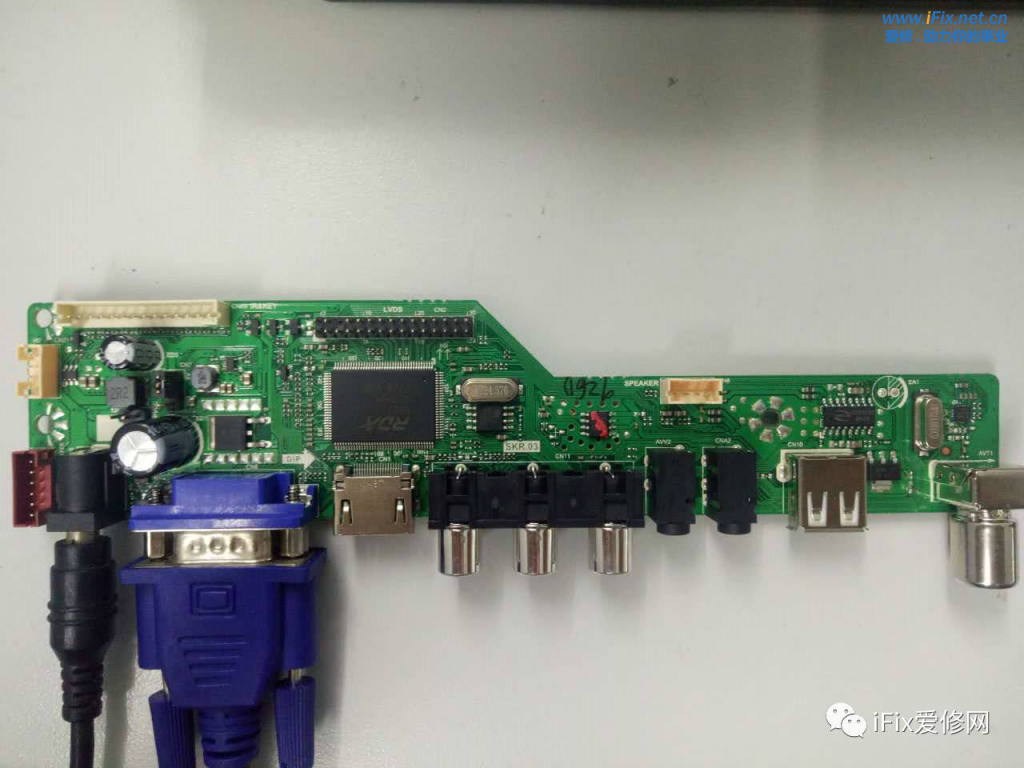

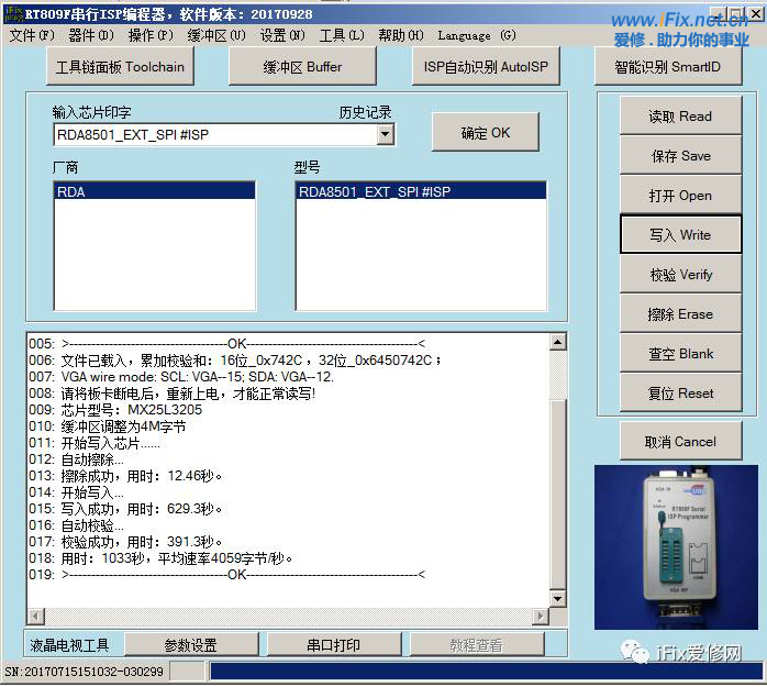

RDA8501芯片多用于通用液晶驱动板,出货量很大,有客户反映RT809编程器无法在线刷写,做此教程希望对大家有帮助。
1:编程器     RT809F
2 : 液晶板     乐华SKR.03     主芯片    RDA8501
3:软件版本   20170928
操作步骤:
一、连接好编程器,打开软件,用原装VGA线将编程器的VGA ISP和液晶主板的VGA口接好;

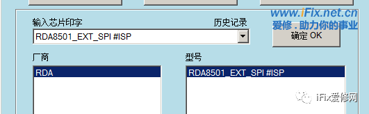

二、打开软件,输入“RDA8501_EXT_SPI#SIP”,点击旁边的确定OK。

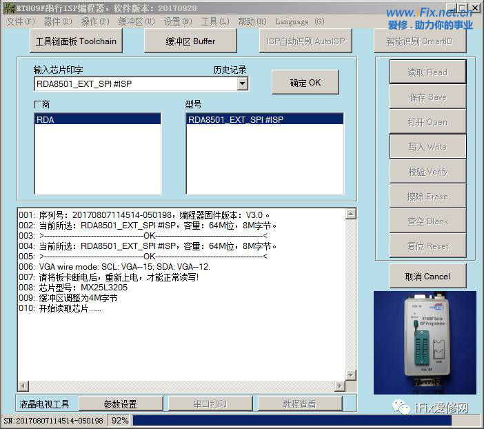

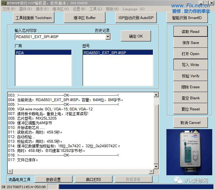

三、如果要读取数据,可以点击读取图标,等待1秒钟后,3秒钟内给主板上电,编程器开始捕捉芯片发出的信号,连接正常后开始读取(非常重要的一步)
读取完毕后会自动校验。

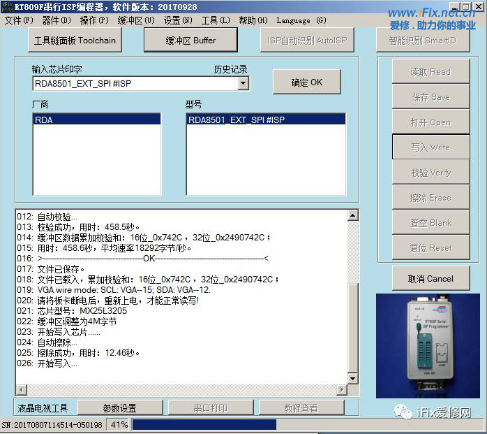

四、如果要写入数据,先加载数据到软件里面,然后点击写入,1-3秒内给主板上电,编程器捕捉到主芯片发出的信号,联机正常后开始写入数据(重要的一步);
写入完毕后会自动校验。

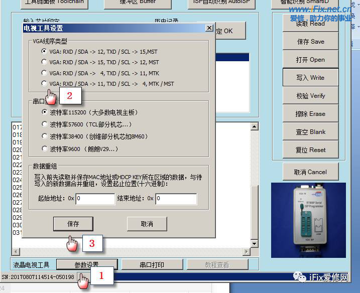

五、如果按照上述方法还是无法联机刷写,那有可能是VGA线序不对,需要手动调整。(我这块板子的线序是第一种)
调整方法如下图所示:
如果这样还是不能刷写,原因是:
1、检查VGA线的4针、11 针、12针、15针是否断线;
2、检查液晶主板的硬件工作是否正常。

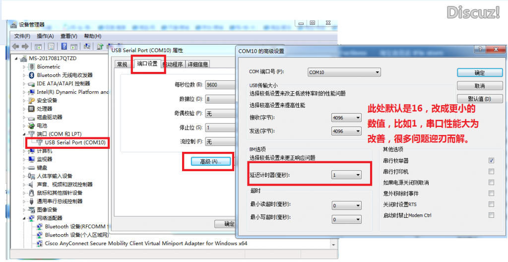

有些电脑上,软件连接不上板卡时,请按下图设置:
