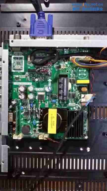

长城32寸液晶电视机红灯亮不开机,按遥控器或按本机建无法开机,用809F连接读取机上数据成功,再用读取的原数据写入无用,不开机。用别的程序写入无效不开机。再用原机数据写入机器正常。ok。也就是在原数据无效情况下不要直接再写入原数据,先写入别的数据,然后再写入原数据,机器才正常。少见哦。原数据以下

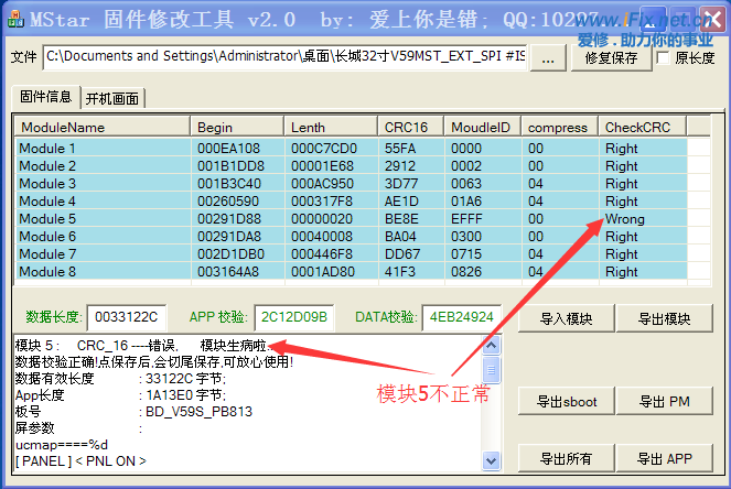

这种数据你把尾巴数据砍掉再写回去就OK了。
发表于: 2017-11-30 17:30:11
你这数据当中的模块6校验不正常。这是校验正常后的数据。 MSTROM.rar (2.38 MB, 下载次数: 312)

谢谢版主,模块6缓冲区里看吗?怎么看?
由于机器还在手里,用你效验正常后的数据写入,机器又死机,说明你的数据不能用,用原数据正常

 楼主| 发表于: 2017-12-1 10:36:16
再次谢谢版主,下载的数据忘记解压造成,解压后正常,非常感谢!
