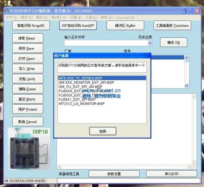

32630V,主板标示软件版本:LPC39-V1.15-14   打算读出来保存着备用,连接后提示如图

主芯片被散热片遮盖着,flash型号是25L32

拆存储器读取。不知道主芯片型号无法选择。

MST6M182VG,查了技术手册,使用的是这个主芯片

如果是这个主芯片就选第一个

应该能够自动识别呀
