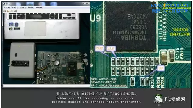

一、短接晶振X1底部三只脚,找到CMD、CLK、D0这三个点,用iFix官方销售的ISP彩线分别焊接好CMD(蓝色)、CLK(白色)、D0(绿色)、地(黑色)这四个点,然后插入RT809H编程器ISP口;

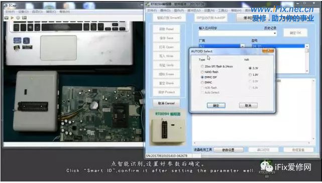

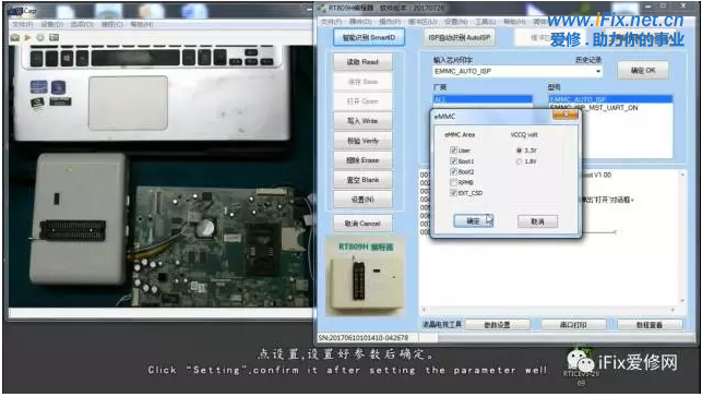

二、在RT809H操作界面点智能识别,在弹出来的小窗口里,左边选EMMC ISP,右边为EMMC的VCCQ电压选择,VCCQ为3.3V就选3.3V,如果为1.8V,就选1.8V,在这个板卡,VCCQ为3.3V,我们选择3.3V后,点确定;
三、点设置,设置好需要写入的区,在RTD2995芯片方案,其实选user和EXT_CSD就可以了,如果你不知道哪些方案该怎么选,那么就默认boot1、boot2、user、EXT_CSD都选,多选不会出错,少选就难说;VCCQ一定要选对,不然可能出错;

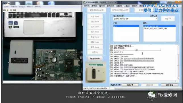

四、点擦除;
        擦除的好处有很多,可以检测EMMC是否正常,在擦除的过程中也可以屏蔽坏区。

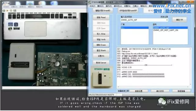

1、如果在擦除中出现下图中的错误,说明emmc没有供电(板卡上电)或CMD、CLK、D0点位焊接错误,请对照iFix君提供的点位图;
2、板卡上电,再次点擦除,确认后会自动开始擦空。RT809H擦空速度很快,基本2秒就完成了;

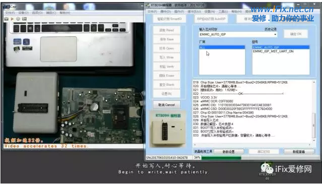

五、点写入;
1、点写入后,会弹出RT809H专用软件路径选择框,找到文件位置后选择任意一个文件点打开,自动开始写入;
2、开始写入;
        RTD2995芯片方案,没有加密算法,所以可以完整的写入,写入后无需再次用厂家文件升级;

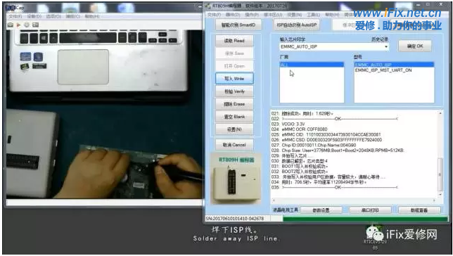

3、大概10-12分钟左右写入完成,写完后拆下焊接的ISP线和晶振短接线;

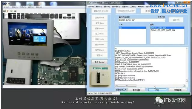

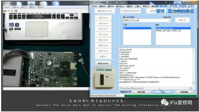

1、试机时候养成好习惯,连接好串口打印,随时监控开机状态;
2、主板正常启动,所有功能正常;
用RT809H烧录整机软件就是这么简单,不需要繁琐的操作。

附上本机点位图:
