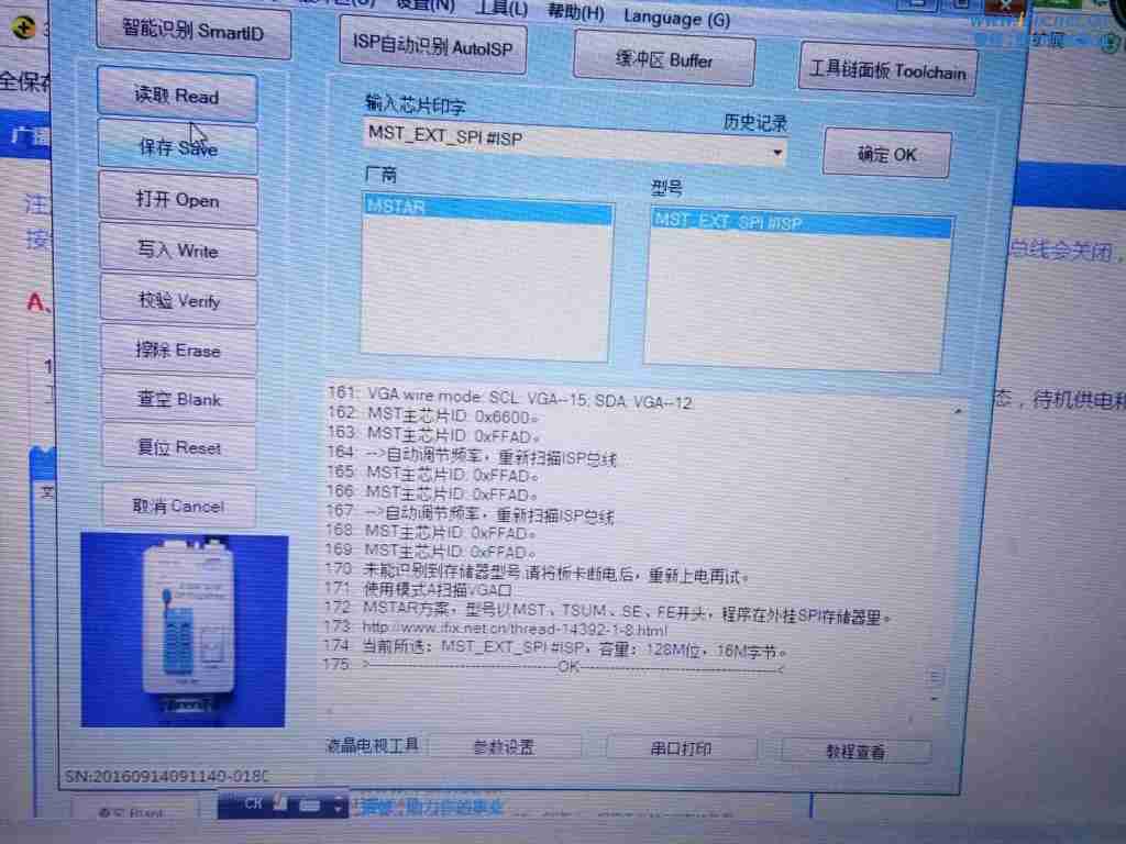

       一台乐视电视ISP可以自动识别,无法读取数据。点上读取再上电也不行试了很多片,就指导
发表于: 2017-10-25 13:11:45
选择MST,确定,然后点击读取的时候给电视通电试下。
发表于: 2017-10-25 14:42:13
电视要处于待机状态就可以读取

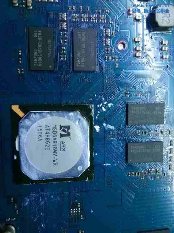

乐死的鸡鸡,你看一下主控、闪存是什么东东,报上型号来看看,或者拍张高清的图片
 楼主| 发表于: 2017-10-28 10:27:19
点读取。。。再上电还是,还是这画面

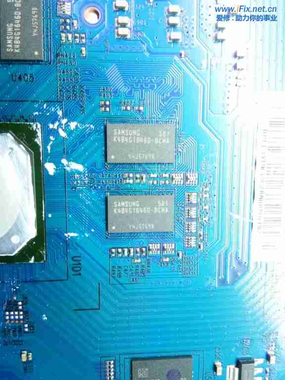

 楼主| 发表于: 2017-10-28 10:34:35
主控MSD6A918WV-WR,    外挂K4B4G1646D-BCMA

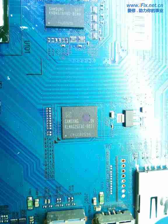

 楼主| 发表于: 2017-10-28 10:37:23
FLASH   KLMAG2GEND-B031
