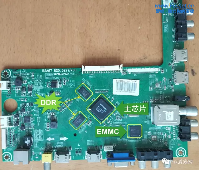

这是一块乐视938方案的主板,从图中可以看出MSD6A938主芯片、EMMC芯片、6片DDR芯片均为bga封装;

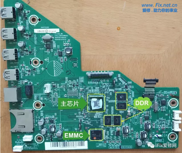

下图是一块夏普SMART板,主芯片、EMMC、4片DDR均为BGA封装;

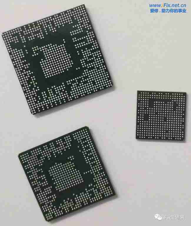

常见主芯片底部引脚如下图:

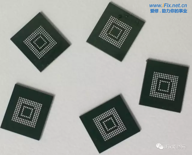

智能电视主板常见EMMC底部引脚如下图:

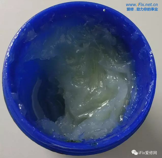

1、BGA焊油
       BGA焊油也叫助焊剂,是在焊接工艺中能帮助和促进焊接过程,同时具有保护作用、阻止氧化反应的化学物质。主要有“辅助热传导”、“去除氧化物”、“降低被焊接材质表面张力”、“去除被焊接材质表面油污、增大焊接面积”、“防止再氧化”等几个方面。iFix君比较喜欢用AMTECH的559,使用时用笔刷均匀的刷在印制板上和芯片引脚上,焊接效果很好,不过市面上假货较多,买之前多跟老司机交流一下,避免花冤枉钱。
