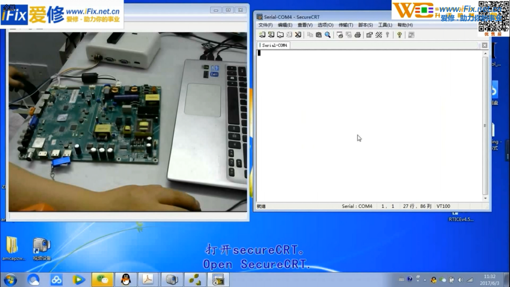

一、第一步是必须要做的事,就是监控打印信息,分析故障点;
        首先,查看打印,需要掌握MSTAR的Mboot结构组成,在MSTAR单EMMC方案里,MBOOT分别存放在boot1区和user区的0x200000-0x400000地址段内,boot2区大多数为空,如果boot2区有内容的话,恭喜你中标了,那是MSTAR魔法钥匙,目前在最新的MST838方案被发现,不过不用担心,此方案已经被RT809H技术团队攻破,只要飞线写入RT809H专门制作的Mboot文件,依然那么轻松简单!
        从打印信息上,我们可以看出,已经识别到boot1区的信息,USER区的Mboot数据丢失,有小伙伴会问,你是怎么看出来的?
1、boot1只是在主板启动那一刻才被调用数据,boot1区损坏可能性比较低;
2、如果boot1区数据丢失的话,你不会看到打印信息的。

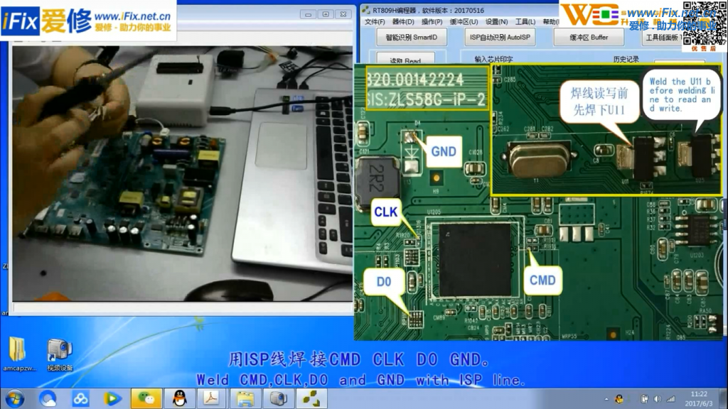

二、抄写引导准备;

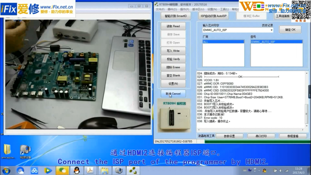

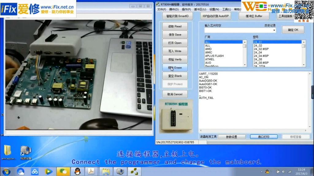

1、把主板上待机3.3V LDO(U11)拆下来;
2、找到CMD、CLK、D0这三个点,用iFix官方销售的ISP彩线分别焊接好CMD(蓝色)、CLK(白色)、D0(绿色)、地(黑色)这四个点,然后插入RT809H编程器ISP口;
3、板卡上电;

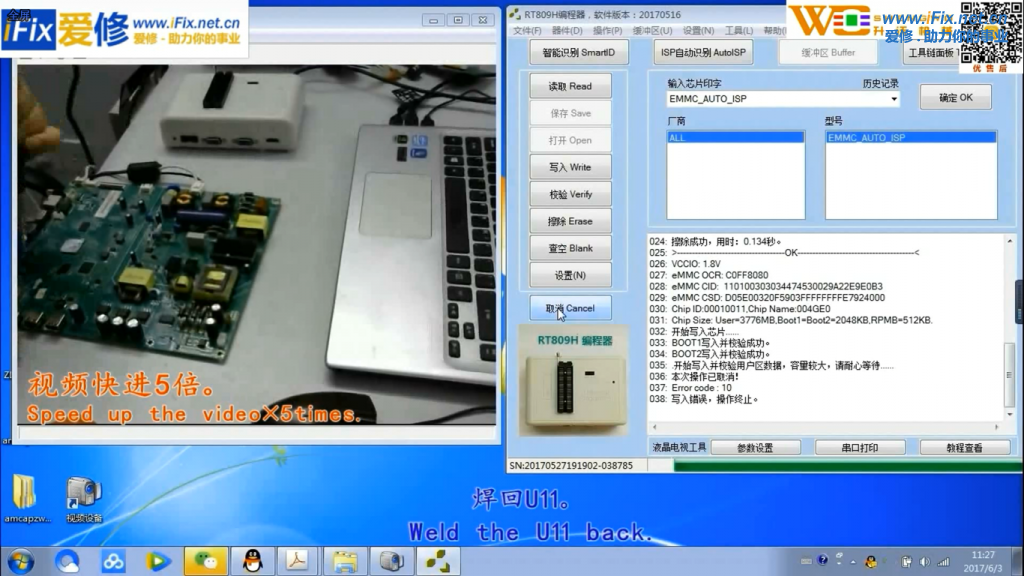

4、RT809H操作界面点智能识别,在弹出来的小窗口里,左边选EMMC ISP,右边为EMMC的VCCQ电压选择,VCCQ为3.3V就选3.3V,如果为1.8V,就选1.8V,在这个板卡,VCCQ为1.8V,我们选择1.8V后,点确定;

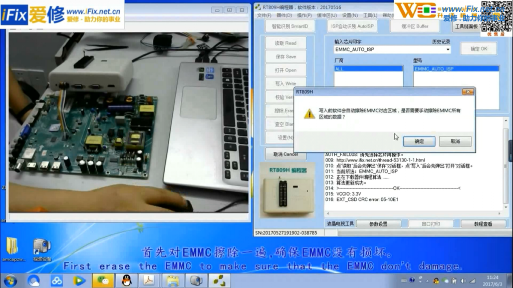

5、点设置,设置好需要写入的区,一般选择boot1、boot2、user、EXT_CSD;VCCQ一定要选对,不然可能出错;
6、点擦除;
        擦除的好处有很多,可以检测EMMC是否正常,在擦除的过程中也可以屏蔽坏区。
        如果在维修中,你用软件升级修复的机器,过几天又回来找你,故障重现,通常这时候就要更换EMMC芯片才能处理该故障了。
现在告诉小伙伴们一个新的方法,用RT809H飞线擦除的功能是另一个解决之道,这个知识点很值钱哟。
三、烧录引导;

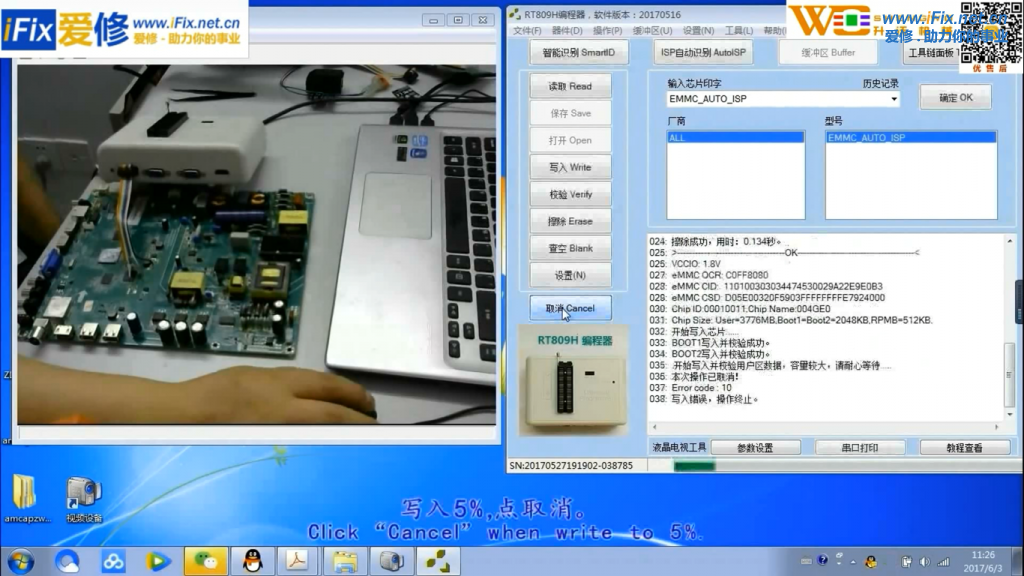

1、点写入
         在操作界面点写入后,会弹出RT809H专用软件路径选择框,找到文件位置后选择任意一个文件点打开;
2、开始写入;
        前面说到,638高安方案是由主程序升级来绑定芯片唯一ID的,所以我们只要保证boot1区和user区的0x200000-0x400000地址段内被写入就OK了!当然了EXT_CSD也得必须正确写入,不然会找不到开始入口!!user区前面4M的数据写入是非常快的,基本就是一瞬间,1%-5%这个写入取决操作者心情,随意就好^_^.
3、焊下ISP彩线,焊回U11;
4、重新连接串口打印;
        市面上新上市的电视有一部分打印口都设置在HDMI端口,RX和TX长虹定义为HDMI2的2脚和14脚,暴风、PPTV、微鲸等一部分主板定义为15脚和16脚,RT809H的HDMI口和ISP口都支持。

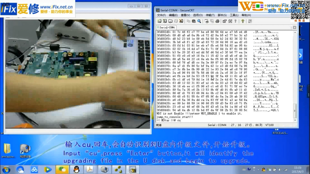

四、升级主程序
1、打开超级终端SecureCRT并连接,插入含厂家升级文件的U盘;
2、主板上电后,打印窗口会自动进入控制台,在控制台下输入“cu”后回车,回自动识别升级文件,并开始升级;
3、正在升级,可以一边升级一边观察显示屏升级状态;
4、升级完成后,显示屏出现初始画面,维修结束!
