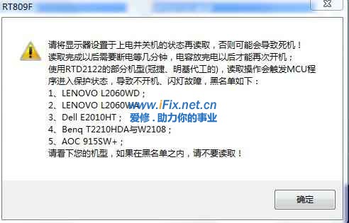

连接好电脑+编程器+显示器,第一次开启显示器的电源,
可以正确识别机器的方案及芯片型号。

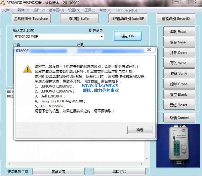

注意,软件会弹出以下画面:
请自行对照一下,记得列入黑名单的就不要读了,
其实最关键的问题是在不清楚想读写的机器时,
最好拆开机器看清楚芯片再操作,这样保险好多。
(有这类机器的用户,可以自行测试,注意
RTD2120的容量是96K,而
RTD2122的容量是160K
两者相差64K
