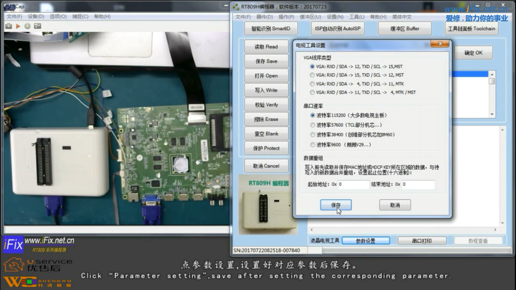

一、打印信息查看:
打印信息在维修中必不可少,通过打印信息我们可以观察到软件自身和整个安卓系统的运行环境正常与否,通过打印可以快速的锁定故障部位,这也是维修利器。
1. 主板的VGA口和RT809H编程器的VGA ISP连接;
2. 打开RT809H操作界面,点下方参数设置;
目前厂家线序大致分为4类,在RT809H里4类线序完全由软件来切换,不需要硬件跳线序,大大缩短了维修工程师的工作量,只需要选择对应的线序就可以了,就算你不知道自己的板卡是哪种线序,那么你就挨着试吧
3. 设置好线序参数点保存;

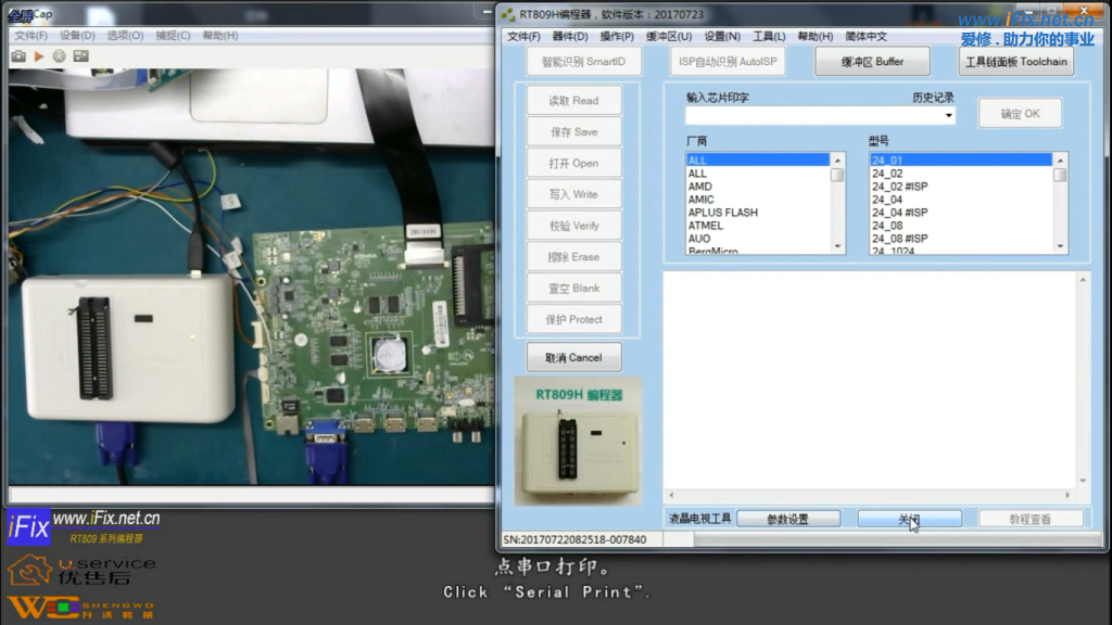

4. 点串口打印;
5. 主板上电后,就可以看到整个板卡的启动打印;

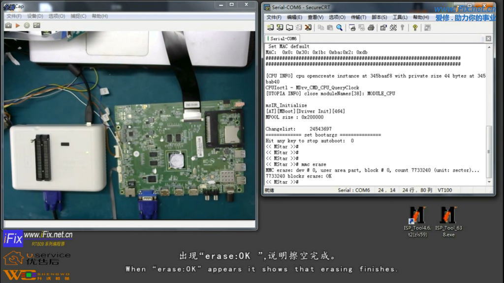

二、控制台进入方法
控制台命令在维修中起到至关重要的作用,通过输入命令,可以查看EMMC大小、EMMC使用时间、EMMC擦空、强制升级、屏参更改、DDR运行检测等等。通过控制台命令,让我们的维修更高效率!

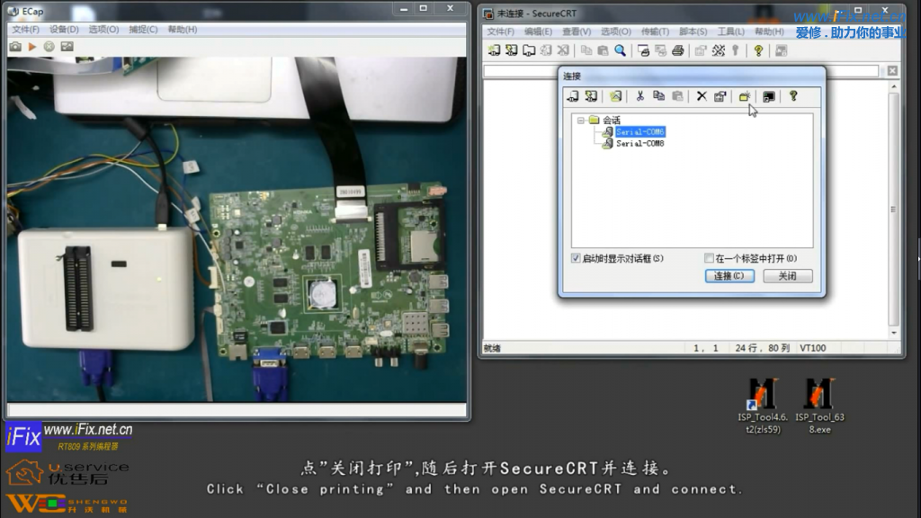

1. 先点关闭串口打印;
2. 打开超级终端SecureCRT并连接;
3. 按住电脑回车键不松,板卡上电,直到进入控制台;

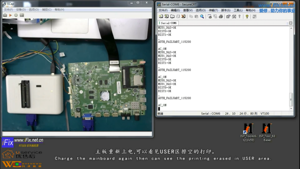

4. 例如我们要对EMMC进行擦空操作,那么就输入mmc erase回车;
5. 打印窗口内出现erase: o k,说明EMMC的USER区已经被擦空;
6. 板卡重新上电,我们可以看到USER区被擦空后的打印;MSTAR方案的引导通常分别放在boot1区和user区的0x200000-0x400000地址段内,也就是说擦掉了user区数据,也就相当于把MBOOT给擦掉了,需要重新写入Mboot;

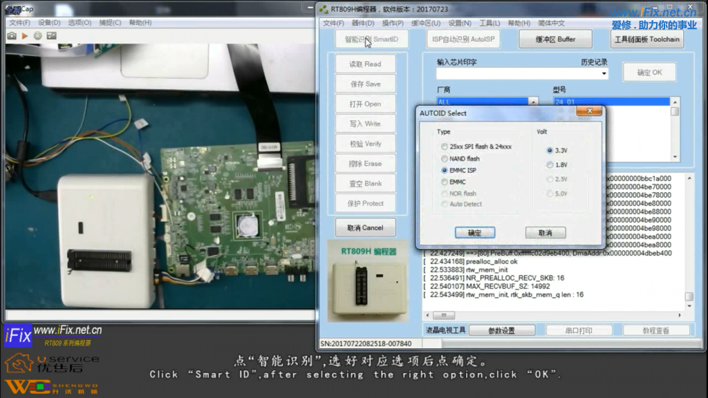

三、引导烧录
我们已知厂家的Mboot烧录方法极其费时费力,下面我们来介绍一下RT809H怎么绕过厂家埋下的这个坑,跳过这一繁琐过程:

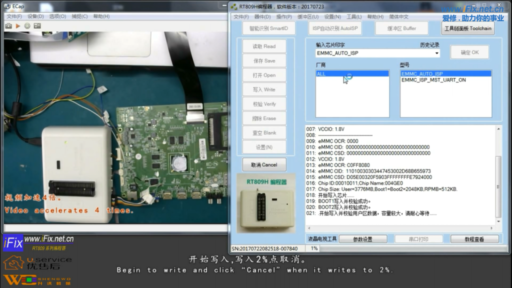

1. 我们先找到电路板上的R410,先断开R410,然后找到CMD、CLK、D0这三个点,用iFix官方销售的ISP彩线分别焊接好CMD(蓝色)、CLK(白色)、D0(绿色)、地(黑色)这四个点,然后插入RT809H编程器ISP口;
2. RT809H操作界面点智能识别,在弹出来的小窗口里,左边选EMMC ISP,右边为EMMC的VCCQ电压选择,VCCQ为3.3V就选3.3V,如果为1.8V,就选1.8V,在这个板卡,VCCQ为1.8V,我们选择1.8V后,点确定;
3. 点设置,设置好需要写入的区,一般就是默认的选择boot1、boot2、user、EXT_CSD;
4.  板卡上电后,点写入,如果出现错误,需要检查一下点位是否正确,板卡是否上电;
5. 板卡重新上电后,点写入,选择任意一个文件点打开;
6. 开始写入,写入到2%就可以点取消;
这时,引导已经写入成功了,焊下ISP线,焊回R410;

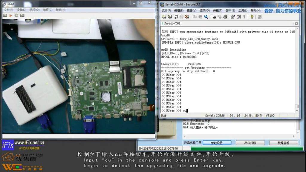

1. 按住电脑回车键不松,板卡上电,进入控制台;
2. 插入含厂家升级软件的U盘;
3. 控制台下输入“cu”后回车,自动检测升级文件,开始升级;

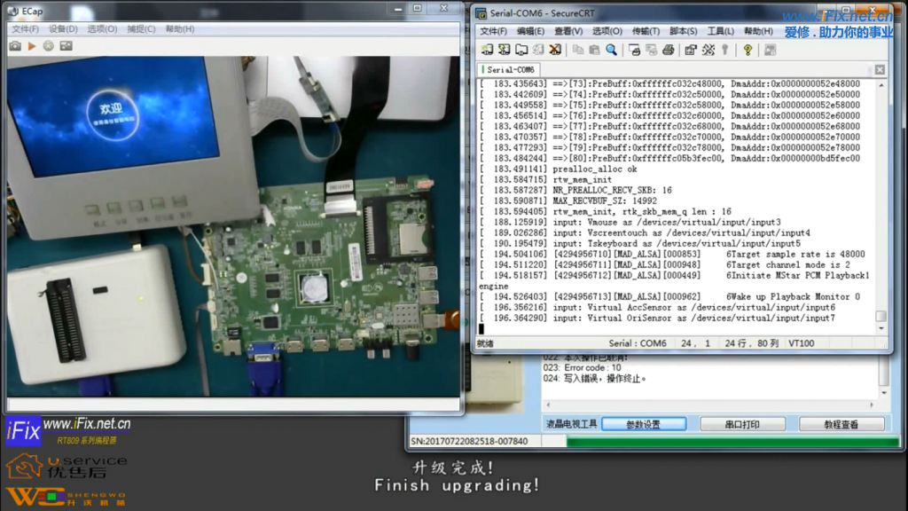

4. 开始升级,升级过程3分钟左右,升级完成后会自动重启,第一次较慢大约3-4分钟;
5. 成功点亮显示屏,刷机成功!
