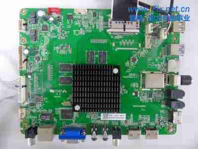

惠科HKC-X55-4K十二核HI3751V600-主板HST3751V600D1,1GB-DDR3,8GB-EMMC,配屏
发表于: 2017-10-10 10:43:28
S500与X50 X55型号屏参不一样
