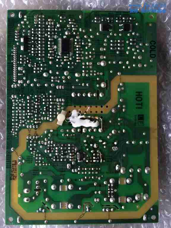

该机电源坏是场效应管旁的瓷片电容C7018炸裂引起一连串的坏,换了电阻R7037  7013 7014 7015
7032  7036 7084    D7004   C7018   Q7003场校应管原机是11N65用12N80代换,IC7001贴片FAN7602C开始用7602B,装机后就自动开关机,后又买了FAN7602C好一点,还是不定时自动关机,不是待机,开机时绿灯亮,关机时没指示灯,查关机时12V降为几V后又迅速升为12V开机。望大师们多多指教!

 楼主| 发表于: 2017-9-25 11:33:24
修好了,把限流电阻改小了。
发表于: 2017-9-27 18:30:05
修好了,把限流电阻改小了?为何要改小?是电阻值不对?

发表于: 2017-9-29 11:45:20
Q7003场校应管原机是11N65 对地的大个子电阻换成0.22欧2W 试试看 还有电流取样电阻1K的
