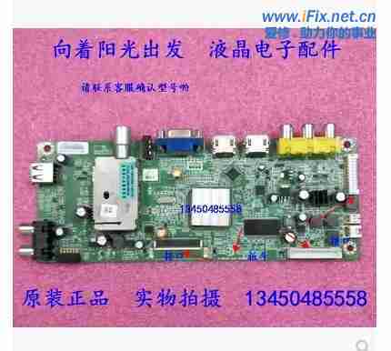

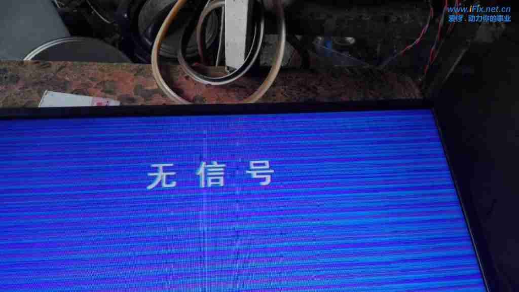

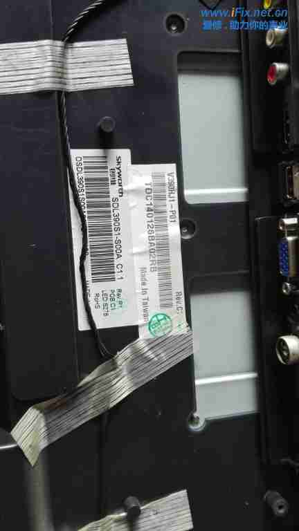

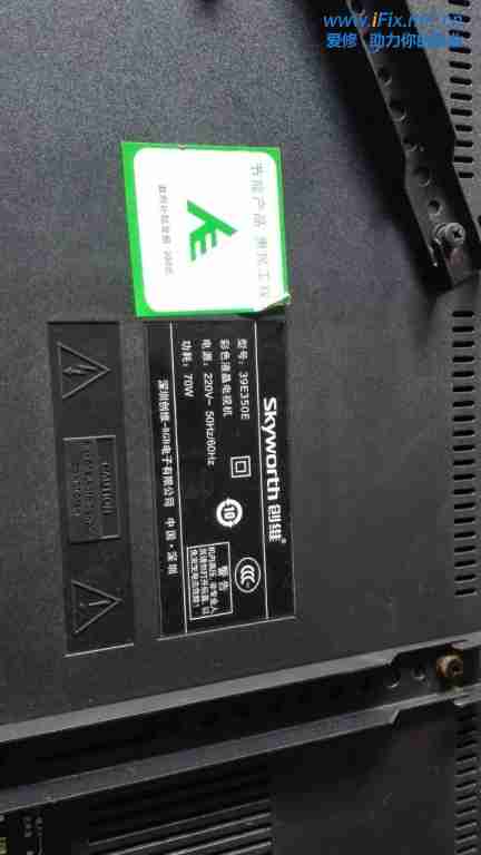

补焊主心片无效,图像有点花,蓝屏连字符都有规则横条干扰,屏用万能板试是好的(有些图片是借用淘宝)

发表于: 2017-9-23 21:59:12
电源、主板电源!
发表于: 2017-9-24 08:59:17
主板供电都正常的话,就要考虑更换主芯片了
发表于: 2017-9-24 13:19:10
DDR补焊过?
发表于: 2017-9-27 10:13:12
这样的毛病我也遇到过一次是主板坏的 厦华32寸的换主板好,主芯片坏了。
