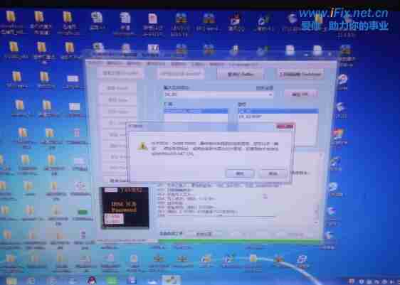

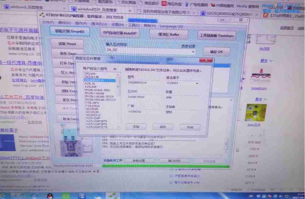

我在程序内部已添加芯为什么再次读写时还会出现找不到芯片,芯片为硬盘ROM 芯片。
已添加芯片
已添加芯片
读取时找不开芯片
读取时找不开芯片

芯片型号:25Q80BWS14

发表于: 2017-9-24 15:46:20
正确添加后,要关闭软件,然后,再打开,不然是不生效的
