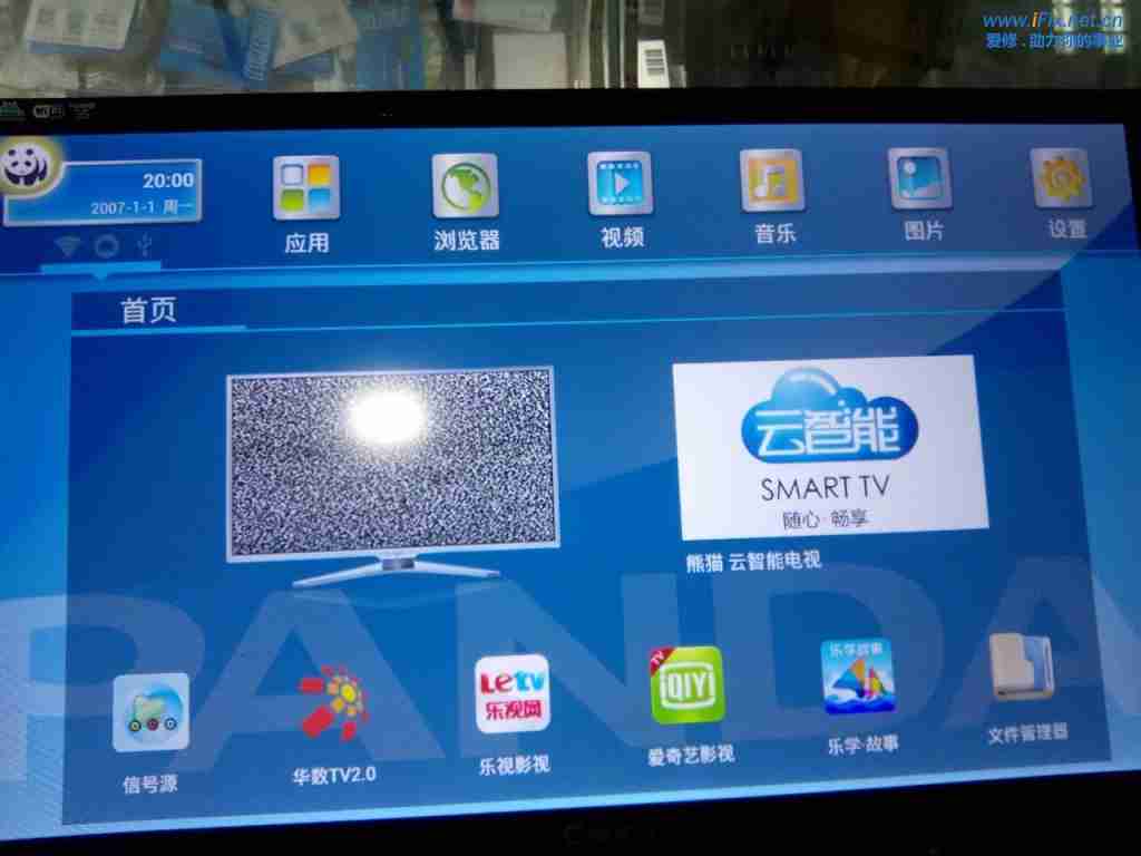

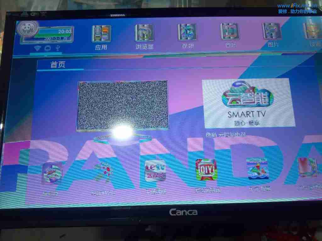

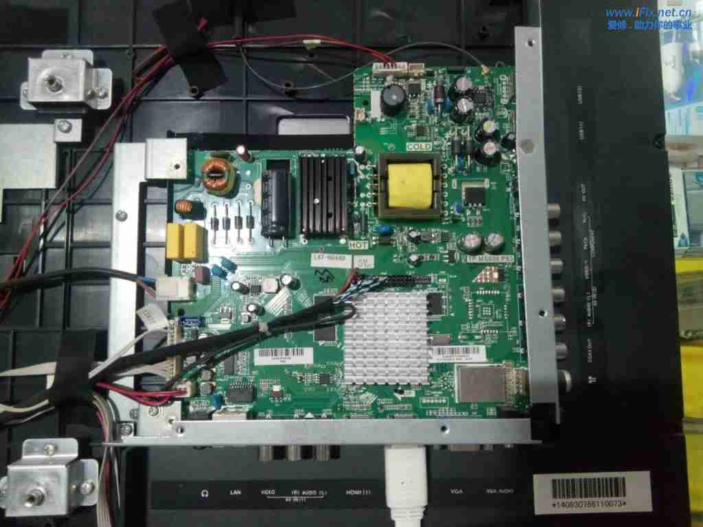

朋友一台创佳32HAD5500 PL99开机卡在安卓字母没反应,判断为资料坏,查找资料没找到完全对应的,用rt809f的VGA读出资料保存,写了几个类是资料,干脆不开机,维修陷入困境,拆开后盖看主板找资料无果,后找一长虹U盘升级资料试试,刷机完成显示不正常,用VGA恢复备份开机显示正常OK,接HDMI信号正常,唯一遗憾就是按键错位了,修了半天终于能用了,现附上资料,希望能把那个到各位朋友。
