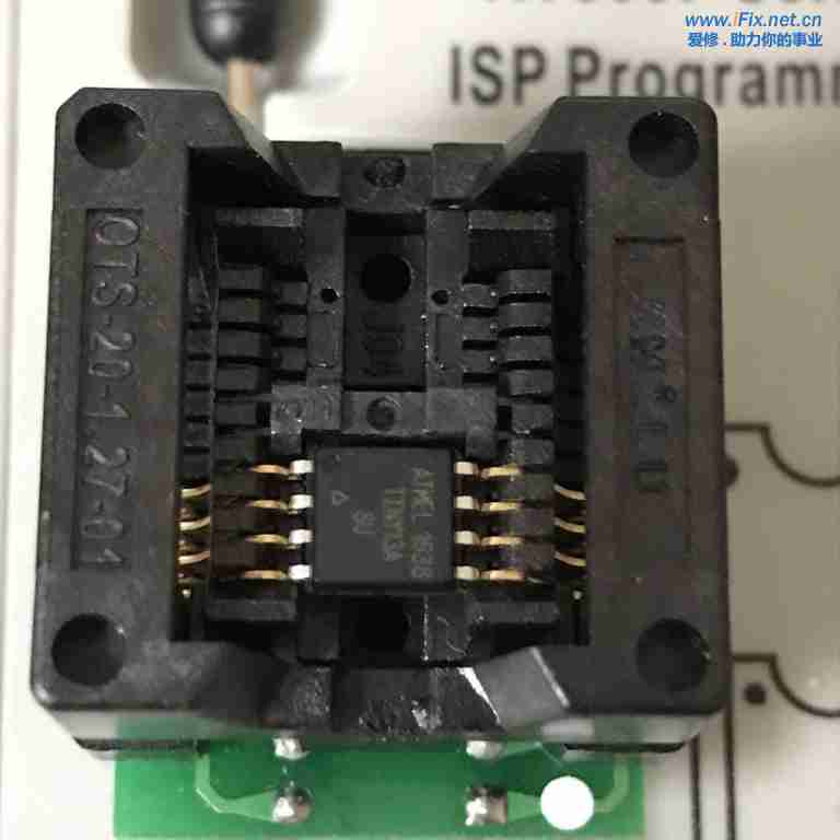

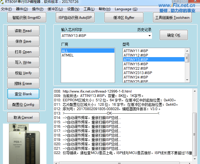

最近才入手的RT809F ,用于烧录一些储存IC,之前适用的型号都很方便,一下子就能智能识别出来但是这次遇到了一个比较特殊的IC,ATTINY13A,智能识别不出,但是型号列表里面确能选择到
好像是说有3个脚不通电,烧录座子应该没问题,我用其他烧录机,attiny13A是正常的烧录的
想问下是不是有那里没有做对

RT809F支持的ATTINY系列的芯片,后面都是带“#ISP”符号的,表示在线读写的意思!  不支持离线读写。
RT809F还支持支持一点ATTINY的芯片,  RT809H一个都不支持!! 奇怪!
RT80 ...

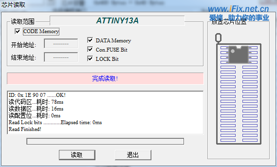

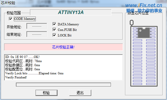

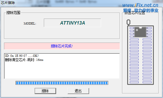

发表于: 2017-9-3 19:01:02
“在线” 就是在板卡上面读写,而不需要将芯片拆下来。在线读写有它自己的通讯协议,离线读写也有它自己的读写时序。只是809F暂时不支持而以,相信老大以后会添加的。
