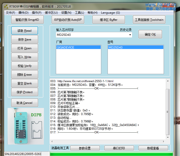

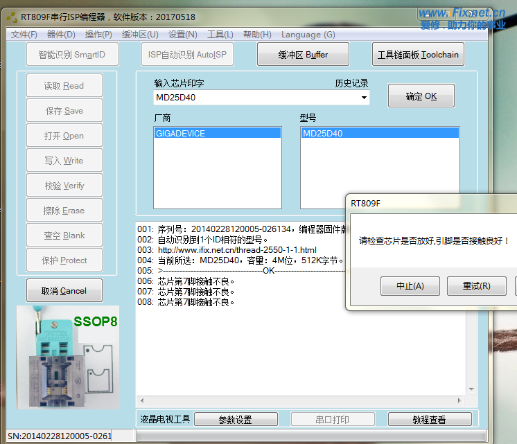

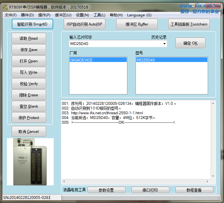

今天有台中六大锅机开机有画面死机怀疑数据坏,想从另一台同型号机读取数据来修复这台坏的,因不知道用什么软件在线读取只好拆下正常机器的MD25D40T窄体贴片用RT809F读取,智能识别为MD25D40,点读取提示7脚接触不良不能正常读取,点忽略反而提示正在读出。求回复谢谢

这不是读取成功了吗?
发表于: 2017-8-21 10:11:00
有的7脚是空的,直接忽略就行了,

 楼主| 发表于: 2017-8-22 11:34:05
hli3276 发表于 2017-8-21 10:11
有的7脚是空的,直接忽略就行了,
知道了,谢谢回复。
