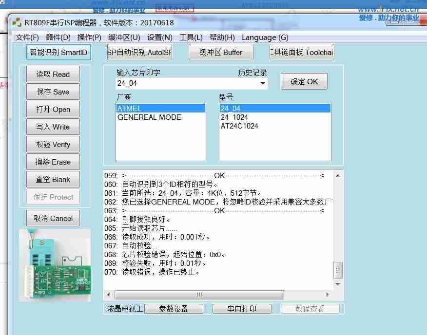

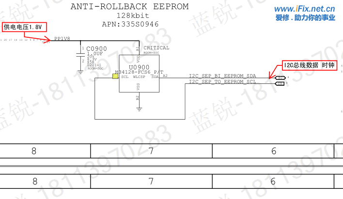

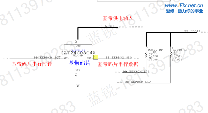

M34128怎么读取
发表于: 2017-7-24 18:24:47
222222222222222222222222222.jpg 3333333333333.jpg 飞4条线 读写不了这个        我 1111111111.jpg 这个都能正常读取写入
